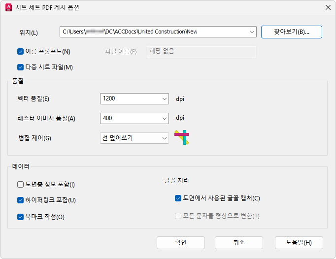

시트 세트에 시트 게시
연결된 시트 세트 관리자는 클래식 시트 세트 관리자에서 사용할 수 있는 모든 게시 기능을 지원합니다.
다음 테이블에는 도면을 게시할 때 연결된 시트 세트 관리자와 웹용 시트 세트 관리자 간의 차이점이 간략하게 나와 있습니다.
옵션 연결된 시트 세트 관리자 웹용 시트 세트 관리자
게시하려면 Desktop Connector(DC) 필요
, 로컬 게시
로컬 플롯 서비스가 게시에 사용됩니다. 도면 및 참조된 파일은 Desktop Connector를 통해 다운로드되고, 게시된 PDF 파일은 Desktop Connector를 통해 업로드됩니다.
—, 클라우드 기반 게시
Forge Design Automation(AutoCAD.IO)이 게시에 사용됩니다. Forma Data Management에서 도면 및 참조된 파일을 다운로드하고 게시된 PDF 파일을 Forma Data Management에 직접 업로드합니다.
게시 옵션 전체 기능 지원
일부 기능 지원
다른 형식으로 게시
로컬 또는 공유 네트워크 드라이브에 게시
물리적 장치에 게시
