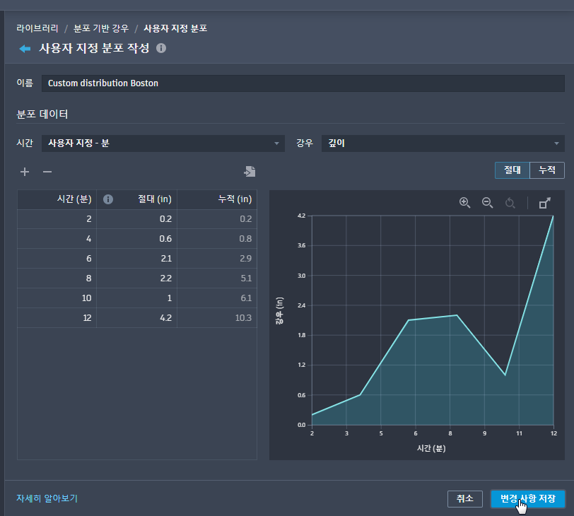

사용자 지정 분포 작성은 분포 기반 강우 이벤트에 대한 강우 분포(시간 패턴)를 정의합니다.
강우 분포는 합성 폭풍에 대한 강우의 형태 또는 패턴을 정의합니다. 강우 분포를 특정 폭풍 지속 시간과 강우 깊이에 적용하면, 특정한 분포 기반 강우 이벤트가 정의됩니다.
사용자 지정 분포를 작성하는 방법
시간 유형
시간 유형은 분포의 시간 데이터를 입력하거나 가져올 때 사용할 형식을 설정합니다. 시간 데이터는 시간 값(분 단위) 또는 지속 시간의 백분율로 입력할 수 있습니다.
고정 1% 및 고정 2%의 경우 추가 항목을 입력할 수 없습니다.
강우 깊이
강우 깊이는 분포의 깊이를 입력하거나 가져올 때 사용할 형식을 설정합니다. 강우 데이터는 총 깊이의 백분율이나 실제 깊이 또는 강도 값으로 입력할 수 있습니다.
절대/누적 토글
이 토글은 테이블에서 편집할 수 있는 열을 선택하며 그래프에 표시될 열도 설정합니다. 또한 파일을 가져올 때 강우 데이터의 형식도 지정합니다.
편집 가능한 열을 선택하면 다른 열은 읽기 전용이 됩니다.
