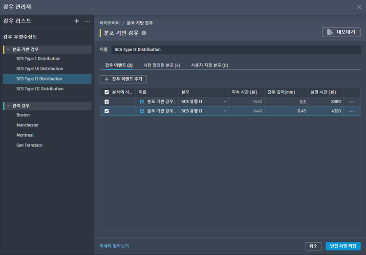

분포 기반 강우 세트를 작성하는 방법
분포 기반 강우는 강우 분포(시간 경과에 따른 패턴), 지속 시간 및 강우 깊이를 기준으로 강우 이벤트 세트를 정의합니다. 분포 기반 강우 세트에서 여러 개의 분포 기반 강우 이벤트를 작성할 수 있습니다. 미리 정의된 분포(예: SCS 강우에 사용되는 분포) 및 사용자가 정의한 사용자 지정 분포 등의 강우 분포는 강우 라이브러리 내의 모든 분포 기반 강우 세트에 사용할 수 있습니다.
  1. 분포 기반 강우 작성 작업공간에서 강우 이벤트 추가를 클릭하여 강우 세트에 대한 이벤트 작성을 시작합니다. 강우 이벤트 추가 편집기가 표시됩니다.
  2. 이름 필드에 강우 이벤트의 고유한 이름을 입력합니다.

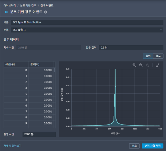

  3. 분포 메뉴에서 분포 유형을 선택합니다. SCS(Soil Conservation Service)에서는 시간 경과에 따른 4가지 합성 강우 분포 곡선인 SCS 유형 I, SCS 유형 IA, SCS 유형 II 또는 SCS 유형 III을 제공합니다.
  4. 강우 분포 지속 시간에 대한 강우 깊이를 입력합니다.
  5. (선택 사항) 강우 분포에 대한 실행 시간을 조정합니다. 기본값은 미리 구성된 지속 기간의 두 배입니다.
  6. 데이터는 표와 강우량 그래프로 표시됩니다.
    표와 강우량 그래프에 깊이 또는 강도 데이터가 표시될 수 있습니다. 데이터는 소스 도면에 정의된 단위를 사용하여 표시됩니다.
    주: 최소 2개의 항목이 있어야 하며, 각 항목에는 분 단위 증분과 해당하는 강우 깊이(인치 또는 도면 단위에 따라 밀리미터)가 포함되어야 합니다.
  7. 강우 이벤트 추가를 클릭하여 분포 기반 강우 세트에 이벤트를 추가합니다. 업데이트된 강우 이벤트 리스트를 표시하는 분포 기반 강우 작성 편집기가 표시됩니다.
  8. 강우 작성을 클릭하여 분포 기반 강우 세트를 저장합니다. 강우 리스트에 새 강우 세트가 표시됩니다.

세트에서 분포 기반 강우 이벤트를 수정하는 방법
  1. 분포 기반 강우 리스트에서 수정할 이벤트가 포함된 세트를 선택합니다. 분포 기반 강우 편집기가 표시됩니다.
    팁: 강우 이벤트 표에서 다음 항목을 수정할 수 있습니다.
    • 셀을 클릭하여 이름, 분포, 강우 깊이 및 실행 시간을 수동으로 변경합니다.
    • 삭제를 클릭하여 강우 이벤트를 삭제합니다.
  2. 이름 열에서 강우 이벤트 열기를 클릭하거나 열기를 클릭합니다. 강우 이벤트 편집기가 열립니다. 다음과 같은 수정 옵션을 사용할 수 있습니다.
    • 이벤트의 이름 바꾸기
    • 강우 분포 유형 변경
    • 강우 깊이 변경
    • 강우 이벤트의 실행 시간 변경
  3. 변경 사항 저장을 클릭합니다.
