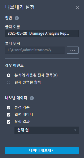

분석 결과 페이지의 오른쪽 맨 위에서 데이터 내보내기를 클릭합니다.
내보내기 설정 패널이 열립니다.
  • 일반에서 내보낸 파일의 폴더 이름과 위치를 지정합니다.
  • 강우 이벤트에서 분석 데이터와 함께 내보낼 강우 이벤트를 선택합니다. 이벤트마다 새 *xlsx 파일이 작성됩니다.
    • 분석에 사용된 전체 항목은 분석에 사용된 모든 강우 이벤트를 내보냅니다. 총 강우 이벤트 수는 괄호 안에 표시됩니다.
    • 현재 선택된 항목은 분석 결과 상단에 지정된 강우 이벤트를 내보냅니다.
  • 내보낸 데이터에서 내보낸 결과에 포함할 데이터를 지정합니다. 이 데이터는 작성된 *.xlsx 파일에서 시트에 표시됩니다.
    • 분석 기준에는 분석에 사용된 강우 분석 기준(강우 유형, 강우 세트, 강우 이벤트, 지속 시간 및 실행 시간)이 포함됩니다.
    • 입력 데이터에는 분석의 모든 시간 영역 유출 데이터가 포함됩니다.
    • 분석 결과에는 아래의 결과가 모두 포함됩니다.
      • 배수 시스템 결과(합계)
      • 연결 결과
      • 유역 결과
      • 구조물 결과
      • 우수 제어 시설 결과
데이터 내보내기를 클릭하여 파일을 생성합니다.
