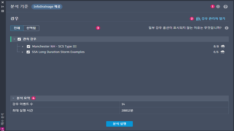

분석 기준 사용자 인터페이스
분석을 시작할 때 사용하는 분석 기준 사용자 인터페이스를 통해 현재 배수 시스템을 테스트하기 위한 강우 데이터를 지정할 수 있습니다. 프로젝트에 대해 강우 세트가 구성되지 않은 경우 인터페이스에서 강우 관리자만 열 수 있습니다. 분석 프로세스를 시작하려면 강우 데이터가 필요합니다.
  1. 서버 지역 설정. 클라우드 처리를 위해 특정 지역에 위치한 서버를 지정합니다. 자세히 알아보기.
  2. 강우 관리자. 강우 관리자를 열어 개별 강우 이벤트를 편집 및 선택합니다. 자세히 알아보기.
  3. 프로젝트 강우 세트. 배수 시스템을 적용 및 테스트하기 위해 현재 구성된 강우 세트의 리스트입니다. 자세히 알아보기.
  4. 분석 요약. 배수 시스템에 적용된 총 강우 이벤트 수와 이벤트 중 가장 크게 지정된 최대 실행 시간을 표시합니다.
