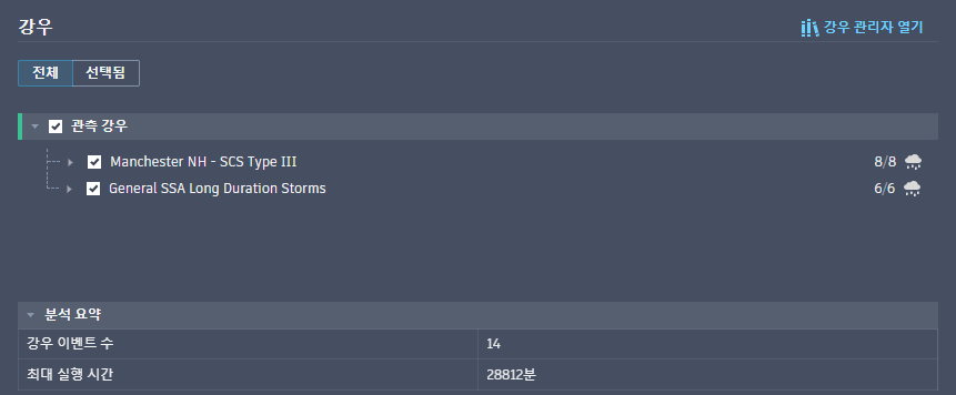

분석에 사용할 강우 데이터 세트를 선택합니다.
강우 섹션에서 하나 이상의 강우 세트를 선택하여 배수 시스템에 적용합니다.
강우 세트 오른쪽에 있는 숫자는 해당 세트에서 선택된 이벤트 수와 가능한 전체 이벤트 수를 나타냅니다. 맨 아래의 분석 요약에는 배수 시스템에 적용된 총 강우 이벤트 수와 이벤트 중 가장 크게 지정된 최대 실행 시간이 표시됩니다.

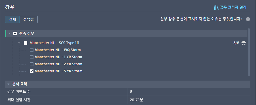

강우 세트에서 특정 이벤트를 선택하는 방법
강우 세트에서 더 적은 수의 이벤트 또는 특정 이벤트를 선택합니다.
  1. 강우 리스트에서 원하는 강우 이벤트가 포함된 강우 세트를 확장합니다.

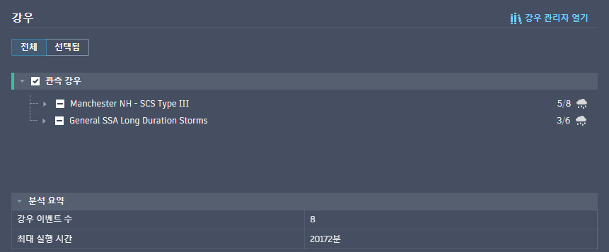

  2. 분석을 더 정확하게 하기 위해 이벤트를 선택/선택 해제합니다.
    주: 필요한 경우 전체 세트를 선택 해제할 수 있습니다.
    선택한 개수와 함께 분석 요약도 변경되었습니다.

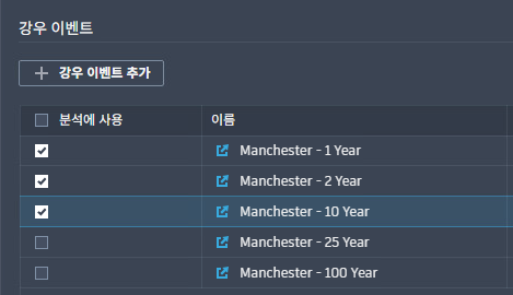

  3. 팁: 강우 관리자에서 작업할 때도 선택할 수 있습니다
    1. 강우 관리자 열기를 클릭합니다.
    2. 강우 리스트에서 원하는 강우 이벤트가 포함된 강우 세트를 선택합니다.
    3. 해당 이벤트를 세트와 함께 선택하려면 분석에 사용을 선택합니다.
    4. 변경 사항 저장을 클릭합니다.
    5. 강우 관리자를 닫습니다.
