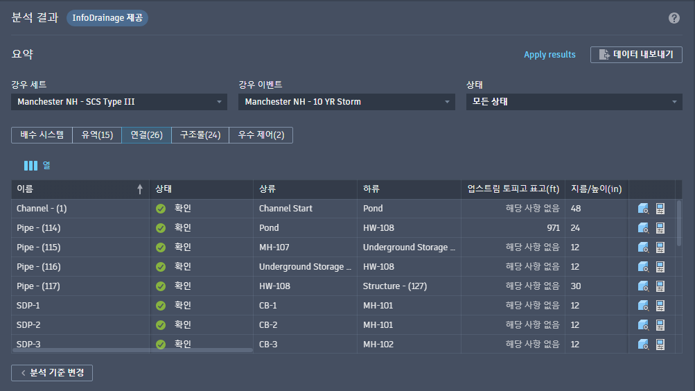

시스템 분석이 완료되면 결과가 시스템 수준에서 객체 범주(유입, 파이프, 구조물 및 우수)로 보고됩니다.
데이터를 보는 방법을 조정하는 방법
분석 결과 맨 위에 있는 필터를 사용하여 분석 데이터를 분리합니다.
팁: 분석 결과의 오른쪽 상단에 있는 값 적용을 클릭하여 에너지선(EGL) 및 동수경사선(HGL) 값을 배수 시스템의 파이프 및 구조물에 적용합니다.
배수 시스템을 검토 및 수정하는 방법
오류 및 경고를 확인하는 초기 시스템 검사처럼, 배수 시스템의 개별 객체를 하나씩 검토하며 잠재적인 문제를 조정할 수 있습니다. 각 범주(데이터 테이블 위에 탭으로 표시됨)에는 고유한 분석 데이터 및 상태 경고가 있습니다. 주의가 필요한 항목을 하나씩 검토하고, 다음 도구를 사용하여 수정합니다.
