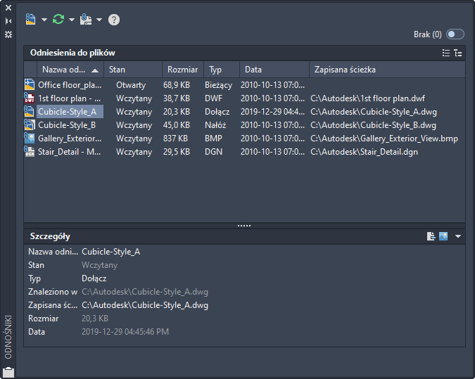

Okienko Odniesienia do plików (stan Pokaż wszystkie dołączone odniesienia)
Wyświetla wszystkie odnośniki, które są dołączone do bieżącego rysunku.
Wskazówka: Kliknij powoli nazwę odniesienia dwa razy, aby je edytować, lub użyj panelu Szczegóły, aby edytować nazwę wybranego odniesienia i inne właściwości załącznika.
Przyciski Lista i Widok drzewa
Kliknij przyciski, aby przełączać między widokiem listy a widokiem drzewa.
Lista
Na liście znajdują się takie informacje jak nazwa odnośnika, stan, rozmiar pliku, typ pliku, data utworzenia i zapisana ścieżka.
Nazwa odnośnika
Pierwszym wpisem w kolumnie nazw odnośników jest zawsze bieżący rysunek, po którym następują dodatkowe dołączone pliki w kolejności ich dołączania.
Stan
Stan pliku odnośników:
  • Wczytany — plik odnośników jest obecnie dołączony do rysunku.
  • Usunięty z pamięci — plik odnośników jest usuwany z rysunku. Po usunięciu pliku odnośnika nie jest on wyświetlany, ale można go wyświetlić ponownie, używając polecenia Wczytaj ponownie.
  • Nieznaleziony — plik odnośnika nie został znaleziony w żadnej z prawidłowych ścieżek wyszukiwania.
  • Nierozpoznany — pliku odnośników nie można odczytać.
  • Osierocony — plik odnośnika jest dołączony do innego pliku, który ma status Nierozwiązany, Usunięty z pamięci lub Nieznaleziony.
  • Bez odniesień — plik odnośnika nie jest już używany. Wszystkie wystąpienia zostały wymazane z rysunku.
  • Wymaga ponownego wczytania — plik odnośnika został zaktualizowany/zapisany ponownie, gdy rysunek główny jest otwarty. Ten status jest wyświetlany jednocześnie z powiadomieniem na pasku stanu informującym, że plik odnośnika został zmieniony.
  • Porównywalne — plik odnośnika uległ zmianie i można porównać różnice między tym, co jest aktualnie wczytane a co znajduje się na dysku.
  • W porównaniu — odniesienie jest obecnie porównywane pod kątem różnic.
Rozmiar
Rozmiar dołączonego odniesienia pliku.
Typ
Typ pliku odnośników. Pliki rysunku (odnośniki) są wyświetlane jako załączniki lub nakładki, dla obrazów rastrowych jest podany format pliku, a podkładania DWF, DWFx, DGN i PDF figurują na liście jako odpowiednie typy plików.
Data
Data utworzenia lub ostatniego zapisu pliku odnośników.
Zapisana ścieżka
Wyświetla ścieżkę, która jest zapisywana z rysunkiem po dołączeniu pliku odnośników.

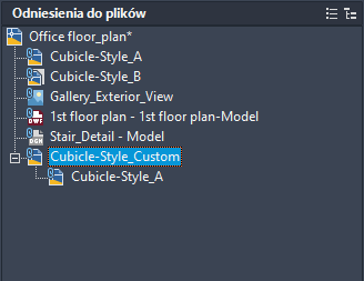

Drzewo
Na najwyższym poziomie drzewa znajduje się zawsze bieżący rysunek. Pliki odnośników są wyświetlane na następnym poziomie. Otwarcie plików odnośników, które zawierają własne zagnieżdżone odniesienia pliku, umożliwia wyświetlenie głębszych poziomów. W danej chwili w drzewie może być zaznaczony tylko jedno odniesienie pliku.

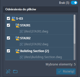

Okienko Odniesienia do pliku (stan Pokaż tylko brakujące odniesienia)
Wyświetla tylko brakujące rysunki, do których istnieją odnośniki zewnętrzne w bieżącym rysunku.
Drzewo
Na najwyższym poziomie drzewa jest zawsze wyświetlany bieżący rysunek, a brakujące odnośniki są wyświetlane na następnym poziomie. Dla każdego brakującego odnośnika wyświetlana jest jego ostatnia zapisana ścieżka. Po wybraniu jednego lub kilku brakujących odnośników można odłączyć je od bieżącego rysunku albo zaktualizować ich ścieżki ręcznie lub z użyciem sugerowanych ścieżek odnośników przechowywanych w usłudze Forma Data Management.
Przełącz na wszystkie odniesienia
Ta opcja jest wyświetlana, jeśli w bieżącym rysunku nie brakuje odnośników. Po kliknięciu tej opcji stan Pokaż wszystkie dołączone odniesienia jest włączony i można wyświetlić wszystkie odnośniki dołączone do bieżącego rysunku.
Odłącz
Usuwa wybrane brakujące odnośniki z bieżącego rysunku.
Aktualizuj ścieżki
Umożliwia określenie nowej ścieżki dla wybranych brakujących odnośników.
Uwaga: Aktualizowana jest tylko ścieżka odnośnika, plik odniesienia nie jest przenoszony.
Rozwiąż wybrane
Akceptuje sugerowane ścieżki dla brakujących odnośników.
Okienko Szczegóły/Podgląd
Wyświetla informacje lub obraz podglądu wybranego odniesienia.
Przyciski wyświetlania szczegółów i miniaturek podglądu
Klikaj przyciski, aby przełączać wyświetlanie szczegółów na podgląd miniatur.
Okienko Szczegóły
Podczas korzystania z trybu Szczegóły podawane są właściwości zaznaczonego odniesienia pliku. Każde odniesienie pliku ma podstawowy zestaw właściwości, a dla niektórych odniesień pliku, jak np. obrazy z odnośnika, są wyświetlane właściwości specyficzne dla danego typu pliku. Podstawowy zestaw właściwości zawiera takie informacje jak: nazwa odnośnika, stan, rozmiar pliku, typ pliku, data utworzenia, zapisana ścieżka, ścieżka odnalezionego pliku oraz wersja pliku, jeśli jest zainstalowany klient programu Autodesk Vault (niedostępny w programie AutoCAD LT). Niektóre właściwości można edytować.
Nazwa odnośnika
Wyświetla nazwę odnośnika pliku. Tę właściwość można edytować pod warunkiem, że jest zaznaczone tylko jedno odniesienie pliku. Jeśli zaznaczonych jest wiele odniesień, nazwa odnośnika to *Różne*. Tę właściwość można edytować dla wszystkich odniesień pliku.
Stan
Pokazuje, czy odniesienie do pliku jest wczytane, usunięte czy nieznalezione. Tej właściwości nie można edytować.
Rozmiar
Pokazuje rozmiar zaznaczonego odniesienia pliku. W przypadku odniesień, które są usunięte lub nieznalezione, rozmiar nie jest wyświetlany. Tej właściwości nie można edytować.
Typ
Wskazuje, czy odniesienie do pliku jest załącznikiem, nakładaniem, typem pliku obrazu, podkładaniem DWF/DWFx, podkładaniem DGN, podkładaniem PDF lub modelem koordynacji NWD/NWC. Tej właściwości nie można edytować.
Jednakże jeśli odniesieniem do pliku jest odnośnik DWG, właściwość Dołącz lub Nałóż można przełączać.
Data
Wyświetla datę ostatniej modyfikacji odniesienia pliku. Data ta nie jest wyświetlana, jeśli odniesienie pliku jest usunięte lub nieznalezione. Tej właściwości nie można edytować.
Znaleziony w
Wyświetla ścieżkę bezwzględną do zaznaczonego odniesienia pliku. Tej właściwości nie można edytować.

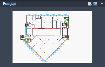

Okienko Podgląd
Obraz podglądu jest wyświetlany tylko wówczas, gdy w okienku Odniesienia pliku jest zaznaczony jeden plik. Dla tego okienka danych nie ma żadnych innych formantów. Jeśli nie jest zaznaczone żadne odniesienie pliku, w okienku podglądu jest wyświetlane jednolicie szare pole. Jeśli podgląd będzie niedostępny, w środku panelu będzie wyświetlany tekst „Podgląd nie jest dostępny”.
