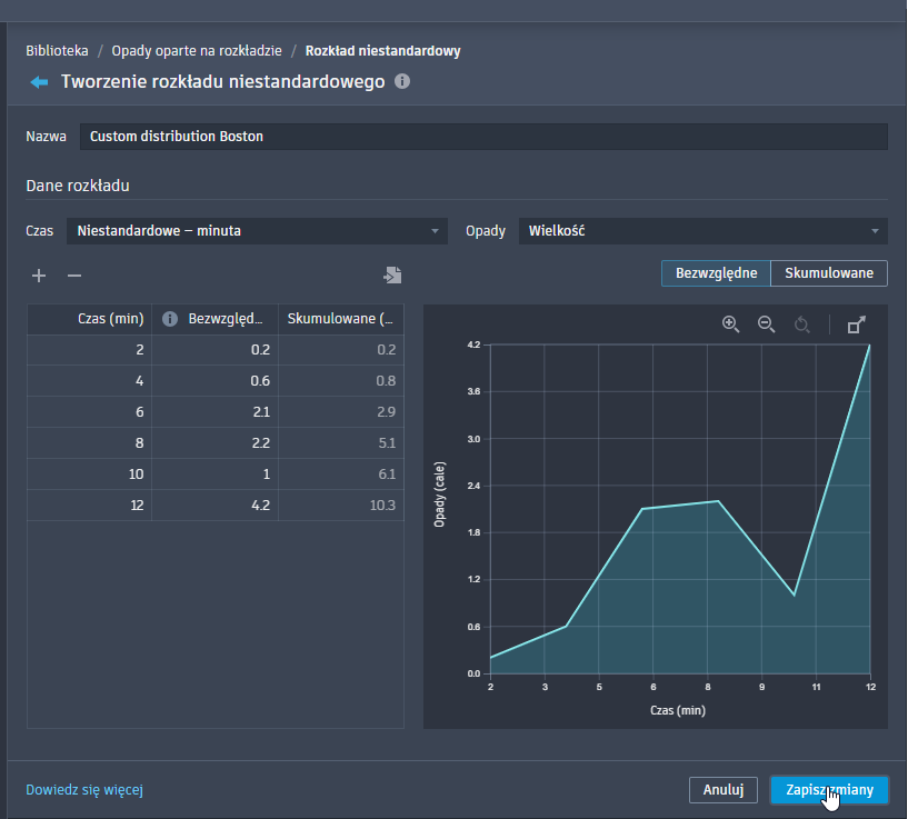

Tworzenie rozkładu niestandardowego
- W oknie Menedżer opadów > na karcie Rozkład opadów > Rozkład niestandardowy kliknij przycisk + Utwórz rozkład niestandardowy.
- W oknie dialogowym tworzenia rozkładu niestandardowego wprowadź dane rozkładu.
- Wprowadź dane w tabeli lub wczytaj je z pliku CSV, korzystając z ustawień nad obszarem tabeli, aby określić stały format.
- Po zakończeniu wybierz opcję Zapisz zmiany, aby utworzyć rozkład niestandardowy.
Dane rozkładu
Typ czasu
Typ czasu określa format, w jakim należy wprowadzić lub zaimportować dane dotyczące czasu w rozkładzie. Dane dotyczące czasu można wprowadzić jako wartości czasowe w minutach lub jako procent czasu trwania.
- Niestandardowe — wartość procentowa: co najmniej dwa wpisy, musi się zwiększać i kończy się na 100%.
- Niestandardowe — minuta: co najmniej dwa wpisy, całkowity czas trwania krzywej będzie używany jako czas trwania dowolnego zdarzenia opadów przy użyciu tego rozkładu.
- Stałe — interwał 1%: wstępnie wypełnia tabelę interwałami od 1% do 100%.
- Stałe — interwał 2%: wstępnie wypełnia tabelę interwałami od 2% do 100%.
W przypadku opcji Stałe 1% i Stałe 2% nie można dodać żadnych innych wpisów.
Wielkość opadów
Wielkość opadów określa format, w jakim należy wprowadzić lub zaimportować dane dotyczące głębokości w rozkładzie. Dane dotyczące opadów można wprowadzać jako wartości procentowe całkowitej wielkości lub jako rzeczywiste wartości wielkości lub natężenia.
- Wartość procentowa: musi zwiększać się i kończyć się na 100%.
- Wielkość: wartości wprowadzane w mm lub w calach, zależnie od jednostki rysunku; wartości mogą się zwiększać lub zmniejszać, podobnie jak Znane opady.
- Natężenie: wartości wprowadzane w mm/godz. lub calach/godz., zależnie od jednostki rysunku; wartości mogą wzrastać lub maleć, podobnie jak Znane opady.
Uwaga: Wartości wielkości i intensywności nie są używane bezpośrednio w analizie opadów. Zamiast tego wartość procentowa opadów w każdym kroku czasowym jest obliczana przez podzielenie całkowitej wielkości zdarzenia przez rozkład w każdym przedziale.
Przełącznik Bezwzględne/Sumaryczne
Ten przełącznik umożliwia wybranie kolumny, którą można edytować w tabeli, a także ustawienie kolumny, która będzie wyświetlana na wykresie. Określa także format danych opadów podczas importowania pliku.
- Bezwzględne: ilość opadów deszczu padających w danym przedziale czasu.
- Sumaryczne: reprezentuje sumę opadów nagromadzonych do tego przedziału czasu włącznie.
Gdy wybrana jest edytowalna kolumna, druga kolumna jest tylko do odczytu.
