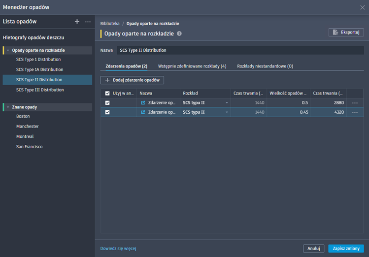

  1. W obszarze roboczym Kryteria analizy kliknij przycisk Otwórz menedżera opadów.
  2. W oknie Menedżer opadów kliknij kafelek Opady na podstawie rozkładu.
    Zostanie otwarty Edytor tworzenia opadów na podstawie rozkładu.
  3. W polu Nazwa wprowadź unikalną nazwę zestawu opadów.
Uwaga: Przed zapisaniem zestawu opadów należy wprowadzić co najmniej jedno zdarzenie opadów.
Tworzenie zestawów opadów opartych na rozkładzie

  1. W obszarze roboczym Tworzenie opadów opartych na rozkładzie kliknij przycisk Dodaj zdarzenie opadów, aby rozpocząć tworzenie zdarzeń dla zestawu opadów. Zostanie wyświetlony edytor Dodawanie zdarzeń opadów.
  2. W polu Nazwa wprowadź unikalną nazwę opadów.
  3. Wybierz typ rozkładu z menu Rozkład. W Usłudze ochrony gleby Service (SCS) dostępne są 4 syntetyczne krzywe rozkładu opadów oparte na wzorze czasowym: SCS typu I, SCS typu IA, SCS typu II lub SCS typu III.

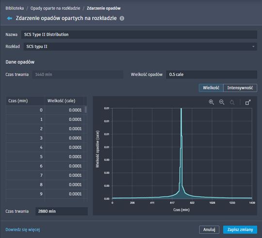

  4. Wprowadź wielkość opadów na potrzeby czasu trwania rozkładu opadów.
  5. (Opcjonalnie) Dostosuj czas do rozkładu opadów. Wartość domyślna to dwukrotność wstępnie skonfigurowanego czasu trwania.
  6. Dane zostaną następnie zaprezentowane w tabeli i hietografie.
    Tabela i hietograf mogą wyświetlać dane wielkości lub natężenia. Dane są wyświetlane z wykorzystaniem jednostek zdefiniowanych w rysunku źródłowym.
    Uwaga: Muszą istnieć co najmniej 2 wpisy zawierające przyrost w minutach i odpowiadającą mu wielkość opadów deszczu w calach (lub mm w zależności od jednostek rysunku).
  7. Kliknij przycisk Dodaj zdarzenie opadów, aby dodać zdarzenie do zestawu opadów opartych na rozkładzie. Zostanie wyświetlony edytor Tworzenie opadów opartych na rozkładzie zawierający zaktualizowaną listę zdarzeń opadów.
  8. Kliknij przycisk Utwórz opady, aby zapisać zestaw opadów opartych na rozkładzie. Na liście opadów zostanie wyświetlony nowy zestaw opadów.

  1. Na liście opadów opartych na rozkładzie wybierz zestaw, który ma zostać zmodyfikowany. Zostanie wyświetlony edytor opadów opartych na rozkładzie.
  2. Zmień nazwę zestawu lub dodaj dodatkowe zdarzenia opadów.
  3. Zmodyfikuj zdarzenia opadów opartych na rozkładzie.
  4. Kliknij przycisk Zapisz zmiany

  1. Na liście opadów opartych na rozkładzie wybierz zestaw zawierający zdarzenie, które ma zostać zmodyfikowane. Zostanie wyświetlony edytor opadów opartych na rozkładzie.
    Wskazówka: W tabeli Zdarzenia opadów można zmodyfikować następujące parametry:
    • Kliknij na komórki, aby ręcznie zmienić nazwy, rozkłady, wielkość i czas opadów.
    • Usuń zdarzenie opadów, klikając Usuń.
  2. W kolumnie Nazwa kliknij przycisk Otwórz zdarzenie opadów lub kliknij przycisk Otwórz. Zostanie otwarty Edytor zdarzeń opadów. Dostępne są opcje modyfikacji podane poniżej.
    • Zmień nazwę zdarzenia.
    • Zmień typ rozkładu opadów.
    • Zmień wielkość opadów.
    • Zmień czas zdarzenia opadów.
  3. Kliknij przycisk Zapisz zmiany
