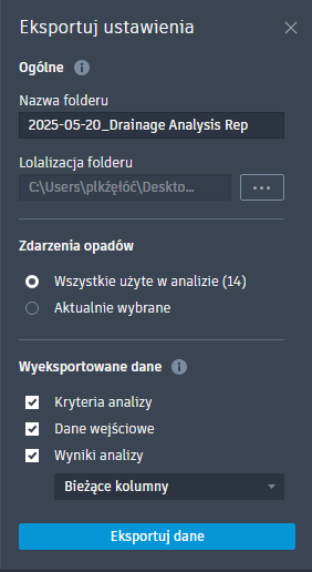

W prawym górnym rogu strony Wyniki analizy kliknij opcję Eksportuj dane.
Zostanie otwarty panel Ustawienia eksportu.
  • W obszarze Ogólne określ nazwę i położenie folderu dla eksportowanych plików.
  • W obszarze Zdarzenia opadów wybierz, które opady mają być eksportowane z danymi analizy. Każde zdarzenie spowoduje utworzenie nowego pliku *xlsx.
    • Wszystkie użyte w analizie wyeksportuje wszystkie opady deszczu używane w analizie. Całkowita liczba opadów jest widoczna w nawiasach.
    • Obecnie wybrane wyeksportuje zdarzenie opadów określone u góry wyników analizy.
  • W obszarze Eksportowane dane określ, jakie dane mają zostać uwzględnione w eksportowanych wynikach. Dane te są wyświetlane w postaci arkuszy w utworzonym pliku *.xlsx.
    • Kryteria analizy zawiera kryteria analizy opadów używane do analizy: Typ opadów, Zestaw opadów, Zdarzenie opadów, Czas trwania i Czas działania.
    • Dane wejściowe uwzględnia wszystkie dane spływu obszaru w analizie.
    • Wyniki analizy zawiera wszystkie wyniki:
      • Wyniki systemu drenażu (sumy)
      • Wyniki połączenia
      • Wyniki zlewni
      • Wyniki konstrukcji
      • Wyniki kontroli kanalizacji burzowej
Kliknij przycisk Eksportuj dane, aby wygenerować pliki.
