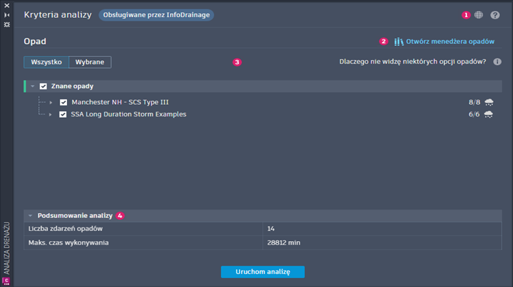

Interfejs użytkownika kryteriów analizy
Początkowy interfejs użytkownika kryteriów analizy umożliwia określenie danych dotyczących opadów w celu przetestowania bieżącego systemu drenażu. Jeśli zestawy opadów nie zostały skonfigurowane dla projektu, z poziomu interfejsu można otworzyć tylko Menedżera opadów. Dane dotyczące opadów są wymagane, aby rozpocząć proces analizy.
  1. Ustawienia regionu serwera. Określa serwer pod względem geograficznym do przetwarzania w chmurze. Dowiedz się więcej.
  2. Menedżer opadów. Otwiera menedżera opadów w celu edycji i wyboru poszczególnych zdarzeń opadów. Dowiedz się więcej.
  3. Zestawy opadów w projekcie. Lista aktualnie skonfigurowanych zestawów opadów do zastosowania i przetestowania systemu drenażu. Dowiedz się więcej.
  4. Podsumowanie analizy. Wyświetla całkowitą liczbę opadów zastosowanych do systemu drenażu i największy określony maksymalny czas segment zdarzeń.
