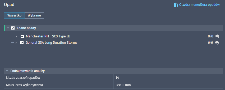

W sekcji Opady wybierz jeden lub więcej zestawów opadów, które chcesz zastosować do systemu drenażu.
Liczniki po prawej stronie zestawów opadów przedstawiają całkowitą liczbę zdarzeń wybranych zdarzeń z możliwej liczby zdarzeń w zestawie. W sekcji Podsumowanie analizy na dole wyświetlana jest całkowita liczbę opadów zastosowanych do systemu drenażu i największy określony maksymalny czas segmentu zdarzeń.

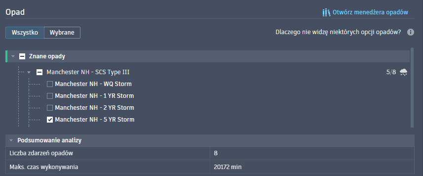

Wybieranie określonych zdarzeń w zestawie opadów
Wybierz mniej lub określone zdarzenia w zestawie opadów.
  1. Na liście opadów rozwiń zestaw opadów zawierający wymagane zdarzenia opadów.

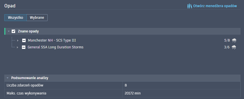

  2. Zaznacz/usuń zaznaczenie zdarzeń, aby doprecyzować je pod kątem analizy.
    Uwaga: w razie potrzeby można usunąć zaznaczenie całego zestawu.
    Zwróć uwagę, że wybrane liczby uległy zmianie, podobnie jak podsumowanie analizy.

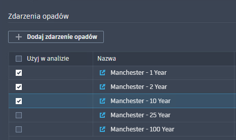

  3. Wskazówka: Wyboru można dokonać również podczas pracy w Menedżerze opadów
    1. Kliknij opcję Otwórz Menedżera opadów.
    2. Na liście opadów wybierz zestaw opadów zawierający wymagane zdarzenia opadów.
    3. Wybierz opcję Użyj w analizie dla tych zdarzeń, które mają zostać wybrane z zestawem.
    4. Kliknij przycisk Zapisz zmiany
    5. Zamknij Menedżera opadów.
