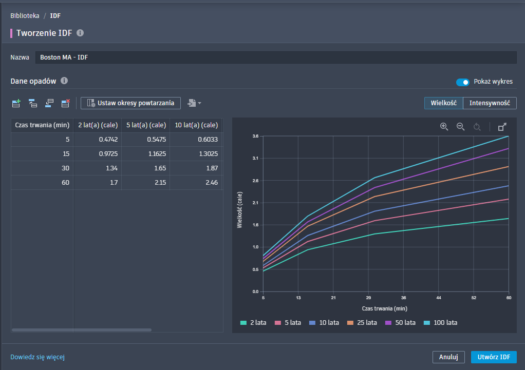

  1. W obszarze roboczym Kryteria analizy kliknij przycisk Otwórz menedżera opadów.
  2. W oknie Menedżer opadów kliknij kafelek IDF. Zostanie otwarty edytor Tworzenie IDF.
  3. W polu Nazwa wprowadź unikalną nazwę zestawu opadów.
Uwaga: Przed zapisaniem zestawu opadów należy wprowadzić co najmniej jeden czas trwania opadów.

  2. Dane zostaną następnie zaprezentowane w tabeli i na wykresie krzywej IDF.
    Uwaga: Użyj przycisku Pokaż wykres, aby ukryć lub wyświetlić wykres krzywej.
    Tabela i wykres krzywej IDF mogą wyświetlać dane wielkości lub natężenia. Dane są wyświetlane z wykorzystaniem jednostek zdefiniowanych w rysunku źródłowym.
    Uwaga: Muszą istnieć co najmniej 2 wpisy zawierające przyrost w minutach i odpowiadającą mu wielkość opadów deszczu w calach (lub mm w zależności od jednostek rysunku).

  1. Na liście danych IDF wybierz zestaw, który ma zostać zmodyfikowany. Zostanie wyświetlony edytor IDF.
  2. Aby dodać więcej wierszy czasu trwania do zestawu lub je usunąć:
    • Dodaj nowy wiersz. Dodaje nowy wiersz czasu trwania na końcu zestawu IDF.
    • Wstaw wiersz powyżej. Dodaje nowy wiersz czasu trwania nad aktualnie wybranym wierszem.
    • Wstaw wiersz poniżej. Dodaje nowy wiersz czasu trwania pod aktualnie wybranym wierszem.
    • Usuń wiersz. Umożliwia usunięcie aktualnie wybranego wiersza.
  3. Aby dodać, edytować lub usunąć kolumny okresu powrotu, kliknij opcję Ustaw okres powrotu . Zostanie wyświetlony edytor Ustaw okresy powrotu:
    • W polu Wprowadź liczbę lat wprowadź liczbę oznaczającą roczny czas trwania okresu powrotu, a następnie kliknij przycisk Dodaj.
    • Aby edytować lub usunąć okres powrotu, kliknij odpowiedni przycisk . Kliknij przycisk Zapisz, aby zaakceptować zmiany okresów powrotu.
  4. Kliknij przycisk Zapisz zmiany, aby zaakceptować zmiany wprowadzone w zestawie danych IDF.
