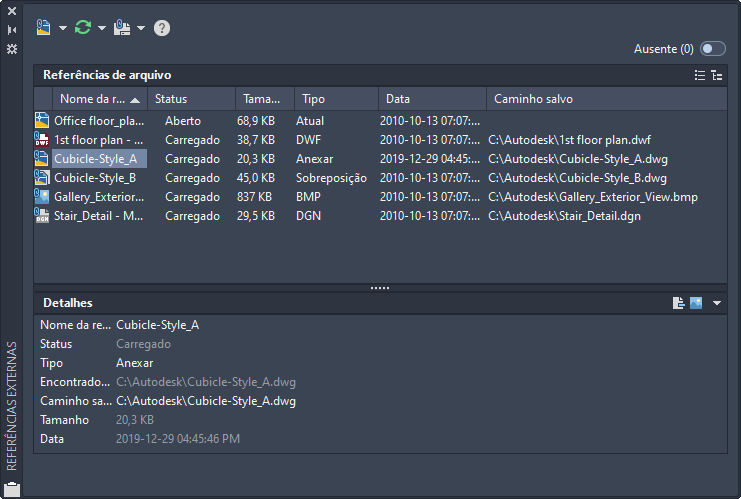

Painel Referências de arquivo (estado Exibir todas as referências anexadas)
Exibe todas as referências anexadas ao desenho atual.
Dica: Clique duas vezes no nome da referência lentamente para editá-la ou use o painel Detalhes para editar o nome da referência selecionada e outras propriedades do anexo.

Vista em lista
As informações listadas inclui o nome, status, tamanho de arquivo, tipo de arquivo, data de criação e caminho salvo da referência.
Nome da referência
A coluna nome da referência sempre exibe o desenho atual como a primeira entrada, seguido por arquivos adicionais anexados que estão listados na ordem em que foram anexados.
Status
O status do arquivo referenciado:
  • Carregado – O arquivo referenciado está anexado ao desenho no momento.
  • Descarregado – O arquivo referenciado é descarregado do desenho. Quando você descarrega um arquivo referenciado, o arquivo referenciado não é exibido, mas pode ser exibido novamente usando Recarregar.
  • Não encontrado – O arquivo referenciado não existe mais nos caminhos de busca válidos.
  • Não solucionado – O arquivo referenciado não pode ser lido.
  • Órfão – O arquivo referenciado é anexado a outro arquivo que tem o status Não solucionado, Descarregado ou Não encontrado.
  • Não referenciado – O arquivo referenciado não está mais em uso; todas as instâncias foram apagadas de dentro do desenho.
  • Precisa recarregar – O arquivo de referência foi atualizado/salvo novamente enquanto o desenho hospedeiro está aberto. Esse status aparece ao mesmo tempo com a notificação em balão, na barra de status, para indicar que o arquivo de referência externa foi alterado.
  • Comparável – O arquivo de referência foi alterado e as diferenças entre o que está carregado no momento e no disco podem ser comparadas.
  • Em comparação – A referência está sendo comparada para ver as diferenças.
Tamanho
Especifica o tamanho do arquivo de referência anexado.
Tipo
O tipo de arquivo do arquivo referenciado. Arquivos de desenho (refex) são exibidos como anexos ou sobreposições, imagens raster mostram seu formato de arquivo, e subjacências DWF, DWFx, DGN e PDF são listadas como seu tipo de arquivo respectivo.
Data
A data em que o arquivo referenciado foi criado ou salvo por último.
Caminho salvo
Exibe o caminho que é salvo com o desenho quando o arquivo referenciado é anexado.

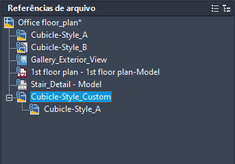

Vista em árvore
O nível mais alto da vista em árvore mostra o desenho atual. Arquivos referenciados aparecem no próximo nível. Arquivos referenciados que contêm suas próprias referências de arquivos aninhados podem ser abertos para mostrar níveis adicionais. Ao executar seleções na vista em árvore, apenas um arquivo referenciado pode ser selecionado de cada vez.

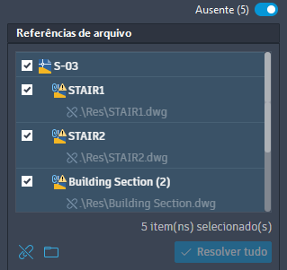

Painel Referências de arquivo (estado Exibir somente referências ausentes)
Exibe somente os desenhos de referências externas (refexs) ausentes no desenho atual.
Vista em árvore
O nível superior da vista em árvore sempre mostra o desenho atual. As referências ausentes aparecem no próximo nível. Cada referência ausente mostra seu último caminho salvo.
Quando uma ou mais referências ausentes são selecionadas, é possível desanexá-las do desenho atual ou atualizar seus caminhos manualmente ou com os caminhos sugeridos das referências armazenadas no Forma Data Management.
Alternar para todas as referências
Essa opção é exibida quando não há referências ausentes no desenho atual. Quando clicado, o estado Exibir todas as referências anexadas é ativado e é possível ver todas as referências anexadas ao desenho atual.
Desanexar
Remove as referências ausentes selecionadas do desenho atual.
Atualizar caminhos
Especifica um novo caminho para as referências ausentes selecionadas.
Nota: Somente o caminho da referência é atualizado; o arquivo referenciado não é movido.
Resolver selecionadas
Aceita os caminhos sugeridos para as referências ausentes selecionadas.

Painel Detalhes
Ao exibir no modo Detalhes, as propriedades para a referência de arquivo selecionada são reportadas. Cada referência de arquivo tem um conjunto de propriedades e algumas referências de arquivo, como imagens referenciadas, que exibem propriedades específicas ao tipo de arquivo. O conjunto principal de detalhes inclui nome da referência, status, tamanho do arquivo, tipo de arquivo, data de criação, caminho salvo, encontrados no caminho e na versão do arquivo, se o cliente Autodesk Vault (não disponível no AutoCAD LT) estiver instalado. Algumas das propriedades podem ser editadas.
Nome da referência
Exibe o nome atual do arquivo de referência. Só será possível editar essa propriedade se uma única referência de arquivo tiver sido selecionada. O nome da referência mostra *Varia* se várias referências de arquivo tiverem sido selecionadas. Essa propriedade é editável para todas as referências de arquivo.
Status
Mostrar se a referência de arquivo está carregada, descarregada ou não localizada. Essa propriedade não pode ser editada.
Tamanho
Mostra o tamanho do arquivo de referência selecionado. O tamanho não é exibido para as referências de arquivo que estão descarregadas ou não localizadas. Essa propriedade não pode ser editada.
Tipo
Indica se a referência de arquivo é um anexo ou sobreposição, o tipo de arquivo de imagem ou a subjacência DWF/DWFx, a subjacência DGN, a subjacência PDF ou um modelo de coordenação NWD/NWC. Essa propriedade não pode ser editada.
No entanto, se o arquivo referenciado for um DWG refex, a propriedade Anexar ou Substituir pode ser alternada.
Data
Exibe a última data em que a referência de arquivo foi modificada. Essa data não é exibida se a referência está descarregada ou não localizada. Essa propriedade não pode ser editada.
Encontrado em
Exibe o caminho completo da referência de arquivo selecionada. Essa propriedade não pode ser editada.
Caminho salvo
Exibe a localização da referência de arquivo selecionada. Trata-se da localização onde a referência de arquivo está salva, não sendo, necessariamente, a mesma localização onde ela foi encontrada. Clicar no botão Abrir exibe a caixa de diálogo Abrir, onde é possível selecionar um caminho ou nome de arquivo diferente. Você também pode digitar diretamente no campo caminho. Essas alterações são armazenadas na propriedade Caminho salvo se o novo caminho for válido.
Versão do arquivo
Exibe a propriedade da versão do arquivo definida pelo cliente do Autodesk Vault. Essa propriedade é exibida somente quando conectado ao Vault.
Última modificação (somente referência DREF)
Exibe a última data em que o arquivo de referência de dados foi modificado.
Esse valor é somente leitura e não é exibido quando a referência de arquivo é descarregada ou não é encontrada.
Última modificação por (somente referência DREF)
Exibe o último usuário que modificou o arquivo de referência de dados.

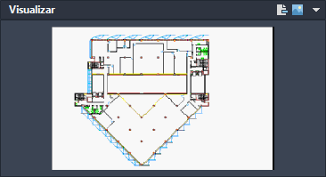

Painel Visualização
A imagem de visualização prévia somente é exibida quando uma única referência de arquivo é selecionada no painel Referências de arquivo. Não há outros controles para este painel de dados. Quando nenhuma referência de arquivo é selecionada, o painel Visualização prévia exibe um campo na cor cinza sólida. Se não existir nenhuma visualização prévia disponível, o texto “Visualização prévia não disponível” será exibido no centro do painel.

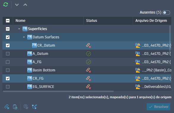

Painel Referências de dados (somente Autodesk Civil 3D)
Exibe todas as referências de dados (DREFs) anexadas ao desenho atual.
Vista em árvore
O nível superior da vista em árvore mostra os tipos das referências de dados (DREFs) vinculadas ao desenho atual. As referências ausentes são exibidas no próximo nível. Cada referência vinculada exibe seu nome, estado atual e o último caminho salvo.
Quando uma ou mais referências ausentes são selecionadas, elas podem ser removidas do desenho atual ou seus caminhos podem ser atualizados manualmente ou aceitando-se os caminhos sugeridos para referências armazenadas no Forma Data Management.
Remover
Exclui as referências ausentes selecionadas do desenho atual.
Atualizar caminhos
