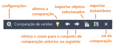

A barra de ferramentas Comparação de versões ajuda a executar uma variedade de funções:
Alterar as configurações de exibição da comparação
  1. Clique em Configurações na barra de ferramentas Comparar versões.
  2. No painel Configurações, clique nos controles que você deseja alterar.

Clique no botão Ativar ou Desativar para ocultar os resultados da comparação temporariamente à medida que você trabalha no desenho atual.
Navegar entre conjuntos de alterações
Clique nas setas para a direita e para a esquerda para ampliar o próximo conjunto de alterações ou o anterior.
Copiar os objetos do desenho comparado para o desenho atual
  1. Clique em Importar objetos para importar os objetos selecionados do desenho comparado para o desenho atual.
  2. Selecione os objetos no desenho de comparação que você deseja copiar para o desenho atual e pressione Enter. Somente esses objetos que não estão no desenho atual podem ser importados.
Os objetos selecionados no desenho de comparação são copiados para o desenho atual e deixarão de ser diferentes entre os desenhos.
Exportar um desenho de instantâneo para salvar as diferenças
  1. Clique em Exportar instantâneo para combinar os dois desenhos de comparação em um novo arquivo de desenho de instantâneo para revisão adicional.
  2. Na caixa de diálogo Exportar um instantâneo de comparação, clique em Continuar.
  3. Salve o arquivo de desenho. Por padrão, o nome do arquivo é Comparar_Desenho 1 vs. Desenho 2.dwg.
Essa operação cria um novo arquivo de desenho que exibe as diferenças entre os dois arquivos.
Nota: No desenho de instantâneo, os dois desenhos na comparação são armazenados como blocos.
Finalizar a comparação
Clique em Sair da comparação para encerrar a comparação e fechar a barra de ferramentas Comparação de versões.
