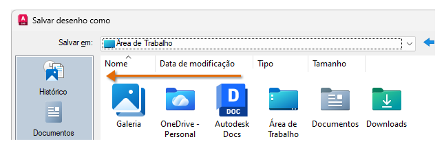

Acessar de uma caixa de diálogo Arquivo
Um método conveniente para acessar desenhos de sua conta na nuvem é adicionar o provedor de armazenamento na nuvem à barra Locais. Em alguns casos, isso é feito automaticamente. Caso contrário, clique com o botão direito do mouse na barra Locais para adicionar o provedor de armazenamento na nuvem preferencial.
