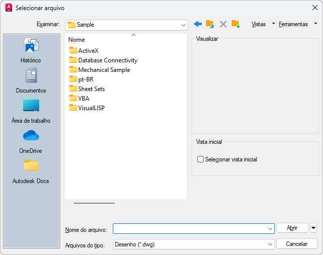

Caixas de diálogo Seleção de arquivos padrão
Vários comandos exibem caixas de diálogo padrão de seleção de arquivo, nas quais você pode navegar em unidades locais e de rede, além de sites FTP e pastas da Web para selecionar arquivos. Como cada caixa de diálogo pode variar um pouco, as opções possíveis serão relacionadas a seguir.
ABRIR (comando) Pesquisa
Lista de opções
As seguintes opções são exibidas.
Lista de locais
Fornece acesso rápido a locais predefinidos, inclusive aqueles de provedores de armazenamento na nuvem. Reorganize os ícones da lista Locais arrastando-os para uma nova posição. Para adicionar um novo atalho aos locais, arraste uma pasta para a lista Locais. Clique com o botão direito do mouse na pasta que deseja remover e clique em Remover no menu.
As alterações nos locais afetam todas as caixas de diálogo padrão de seleção de arquivo.

Examinar/Salvar em
Exibe a pasta ou unidade atual. Clicar na seta para visualizar a hierarquia do caminho da pasta e para navegar pela árvore do caminho ou pelas outras unidades, conexões de rede, localizações FTP ou pastas da Web (Pastas da Web ou Meus locais na rede, dependendo da versão do sistema operacional). É possível criar pastas da Web no Explorador de arquivos. Consulte o administrador de sistema ou a Ajuda do Windows para obter mais informações sobre pastas da Web. Para verificar se os caminhos usados por último em cada caixa de diálogo padrão de seleção de arquivo, usar a variável de sistema REMEMBERFOLDERS.
Voltar
Retorna à localização de arquivo anterior.
Um nível acima
Navega um nível acima na árvore do caminho atual.

Nome do arquivo
Exibe o nome do arquivo selecionado na lista Arquivos. Se você selecionar vários arquivos, Nome do arquivo exibirá cada arquivo selecionado entre aspas. Você deve usar aspas ao inserir vários nomes de arquivos. É possível usar caracteres curinga para filtrar os arquivos exibidos na lista de arquivos. Para obter informações sobre pesquisas de caracteres curinga, consulte Referência de caracteres curinga.

Abrir/Salvar
Dependendo da finalidade da caixa de diálogo específica de seleção de arquivo, abre ou salva o arquivo selecionado ou insere o caminho da pasta selecionada na caixa de diálogo anterior. Algumas caixas de diálogo de seleção de arquivo podem também incluir opções adicionais, acessadas com um clique na seta ao lado do botão Abrir.
Abrir somente leitura
Abre um arquivo em modo somente leitura. Não é possível salvar as alterações feitas usando o nome original do arquivo.
