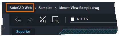

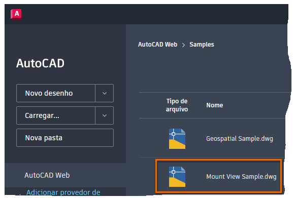

  3. Na página principal, selecione o arquivo de desenho que deseja abrir.

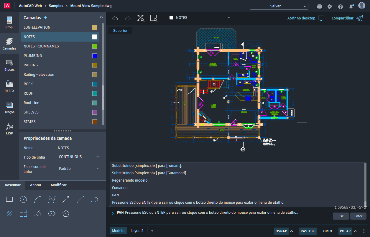

  4. Após o arquivo ser carregado, você poderá manipular a vista do desenho executando uma destas ações:
    • Arraste para efetuar o pan na vista atual
    • Role a roda para ampliar ou reduzir o zoom

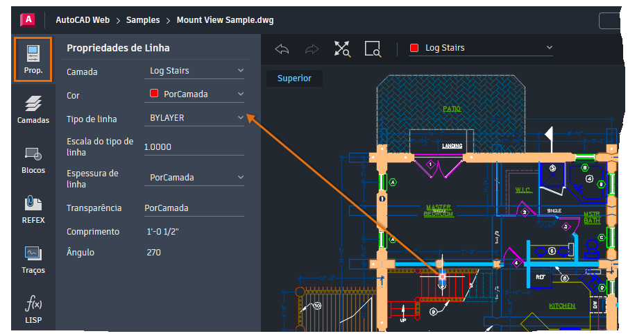

  5. No lado esquerdo, clique na guia Propriedades e, em seguida, selecione um objeto no desenho para visualizar e editar as propriedades do objeto.

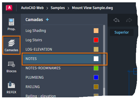

  6. Clique na guia Camadas e escolha uma camada para defini-la como atual.

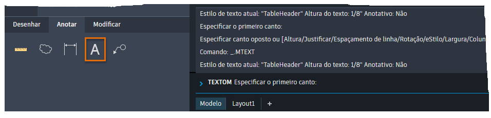

  7. Clique em uma ferramenta na faixa de opções e siga os prompts que são exibidos na janela da linha de comando.
  8. Na parte superior direita, clique em Salvar para salvar as alterações se desejar.

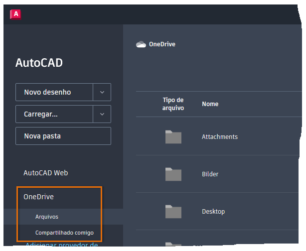

Adicionar um provedor de armazenamento na nuvem ao aplicativo Web do AutoCAD
  1. Faça login no aplicativo Web do AutoCAD.

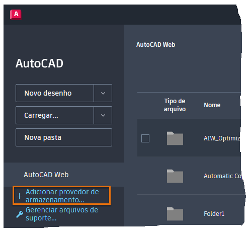

  2. Na página principal, clique em Adicionar provedor de armazenamento.
  3. Na lista de fontes compatíveis, clique em Adicionar ao lado do provedor de armazenamento na nuvem.
  4. Siga as mensagens na tela e entre usando suas credenciais da conta.

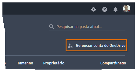

Nota: Para desconectar de um provedor de armazenamento na nuvem, selecione o provedor de armazenamento na nuvem à esquerda. Em seguida, clique no botão Editar conta à direita e clique em Desconectar.
