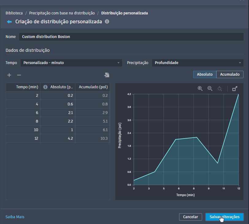

Para criar uma distribuição personalizada
- No Gerenciador de precipitação > Precipitação com base na distribuição > guia Distribuição personalizada, clique em + Criar distribuição personalizada.
- Na caixa de diálogo Criação de distribuição personalizada, insira os dados da distribuição.
- Insira uma tabela de dados ou carregue-a do CSV usando as configurações acima da área da tabela para determinar o formato fixo.
- Quando terminar, selecione Salvar alterações para criar a distribuição personalizada.
Dados de distribuição
Tipo de tempo
Tipo de tempo define o formato a ser inserido ou importado para os dados de tempo na distribuição. Os dados de tempo podem ser inseridos como valores de tempo em minutos ou como um percentual da duração.
- Personalizado – Percentual: mínimo de duas entradas, deve aumentar e terminar em 100%.
- Personalizado – Minuto: mínimo de duas entradas, a duração total da curva será usada como a duração para qualquer evento de águas pluviais que use esta distribuição.
- Fixo - Intervalo de 1%: preenche previamente a tabela com intervalos de 1% até 100%.
- Fixo - Intervalo de 2%: preenche previamente a tabela com intervalos de 2% até 100%.
Para Fixo 1% e Fixo 2%, não é possível adicionar nenhuma outra entrada.
Profundidade da precipitação
Profundidade da precipitação define o formato a ser inserido ou importado para a profundidade na distribuição. Os dados de precipitação podem ser inseridos como percentuais da profundidade total ou como os valores reais de profundidade ou intensidade.
- Percentual: deve aumentar e terminar em 100%.
- Profundidade: entradas em mm ou polegadas, com base na unidade de desenho; os valores podem aumentar ou diminuir, assim como a precipitação conhecida.
- Intensidade: entradas em mm/h ou pol/h, com base na unidade de desenho; os valores podem aumentar ou diminuir, assim como a precipitação conhecida.
Nota: Os valores de profundidade e intensidade não são usados diretamente na análise de águas pluviais. Em vez disso, o percentual de precipitação em cada etapa de tempo é calculado dividindo a profundidade total do evento pela distribuição em cada intervalo.
Alternância Absoluto/Acumulado
Esta alternância seleciona a coluna que pode ser editada na tabela e também define a coluna que será exibida no gráfico. Além disso, especifica o formato dos dados pluviométricos ao importar um arquivo.
- Absoluto: a quantidade de precipitação que cai nesse intervalo de tempo.
- Acumulado: o acumulado representa o total da precipitação acumulada até esse intervalo de tempo, inclusive.
Quando uma coluna editável é selecionada, a outra coluna é somente leitura.
