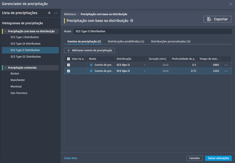

  1. Na espaço de trabalho Critérios de análise, clique em Abrir gerenciador de águas pluviais.
  2. No Gerenciador de águas pluviais, clique na miniatura Águas pluviais com base na distribuição.
    O Editor de criação de águas pluviais com base na distribuição é aberto.
  3. No campo Nome, insira um nome exclusivo para o conjunto de águas pluviais.
Nota: Deve ser inserido pelo menos um evento de águas pluviais antes de salvar o conjunto de águas pluviais.

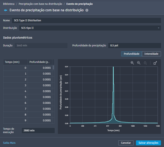

  1. Na espaço de trabalho Criação de águas pluviais com base na distribuição, clique em Adicionar evento de águas pluviais para começar a criar eventos para o conjunto de águas pluviais. O editor de adição de evento de águas pluviais é exibido.
  2. No campo Nome, insira um nome exclusivo para o evento de águas pluviais.
  3. Selecione um tipo de distribuição no menu Distribuição. Existem quatro curvas de distribuição de águas pluviais com padrão temporal sintético disponíveis no Serviço de conservação do solo (SCS): SCS tipo I, SCS tipo IA, SCS tipo II ou SCS tipo III.
  4. Insira uma Profundidade de águas pluviais para a Duração da distribuição das águas pluviais.
  5. (Opcional) Ajuste o Tempo de execução da distribuição de águas pluviais. O padrão é o dobro da duração pré-configurada.
  6. Os dados são então apresentados em uma tabela e um hietógrafo.
    A tabela e o hietógrafo podem exibir dados de profundidade ou intensidade. Os dados são exibidos usando as unidades definidas no desenho de origem.
    Nota: Deve haver pelo menos duas entradas contendo o incremento de minutos e a profundidade de chuva coincidente em polegadas (ou milímetros, dependendo das unidades do desenho).
  7. Clique em Adicionar evento de águas pluviais para adicionar o evento ao conjunto de águas pluviais com base na distribuição. O editor de criação de águas pluviais com base na distribuição é exibido mostrando a lista atualizada de eventos de águas pluviais.
  8. Clique em Criar águas pluviais para salvar o conjunto de águas pluviais com base na distribuição. A lista de águas pluviais exibe o novo conjunto de águas pluviais.
Para modificar conjuntos de águas pluviais com base na distribuição
  1. Na lista de águas pluviais com base na distribuição, selecione o conjunto a ser modificado. O editor de Precipitação baseada na distribuição é exibido.
  2. Renomeie o conjunto ou adicione outros eventos de águas pluviais.
  3. Modifique eventos de águas pluviais com base na distribuição.
  4. Clique em Salvar alterações
Para modificar eventos de águas pluviais com base na distribuição em um conjunto
  1. Na lista Águas pluviais com base na distribuição, selecione o conjunto que contém o evento a ser modificado. O editor de Precipitação baseada na distribuição é exibido.
    Dica: Na tabela Eventos de águas pluviais, é possível modificar o seguinte:
    • Clique nas células para alterar manualmente os nomes, distribuições, profundidades de águas pluviais e tempos de execução.
    • Exclua um evento de águas pluviais clicando em Excluir.
  2. Na coluna Nome, clique em Abrir evento de águas pluviais ou clique em Abrir. O Editor de eventos de precipitação é aberto. As seguintes opções de modificação estão disponíveis.
    • Renomeie o evento.
    • Alterar o tipo de distribuição de águas pluviais.
    • Altere a profundidade das águas pluviais.
    • Altere o tempo de execução do evento de águas pluviais.
  3. Clique em Salvar alterações
