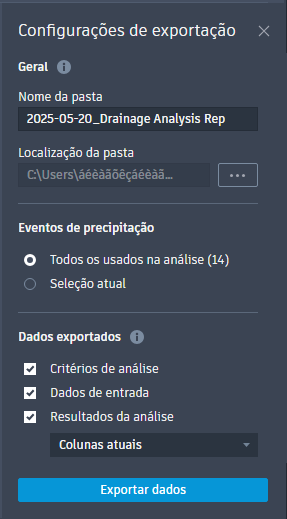

Na parte superior direita da página Resultados da análise, clique em Exportar dados.
O painel de configurações de exportação é aberto.
  • Em Geral, especifique um nome de pasta e uma localização para os arquivos exportados.
  • Em Eventos de águas pluviais, selecione quais eventos de águas pluviais devem ser exportados com os dados da análise. Cada evento criará um novo arquivo *xlsx.
    • Todos usados na análise exportará todos os eventos de águas pluviais usados pela análise. O número total de eventos de águas pluviais é mostrado entre parênteses.
    • Atualmente selecionados exportará o evento de águas pluviais especificado na parte superior dos resultados da análise.
  • Em Dados exportados, especifique quais dados incluir nos resultados exportados. Esses dados aparecem como folhas no arquivo *.xlsx criado.
    • Critérios de análise inclui os critérios de análise de águas pluviais utilizados para a análise: Tipo de águas pluviais, Conjunto de águas pluviais, Evento de águas pluviais, Duração e Tempo de execução.
    • Dados de entrada inclui todos os dados de escoamento da área de tempo na análise.
    • Resultados da análise inclui todos os resultados:
      • Resultados do sistema de drenagem (totais)
      • Resultados da conexão
      • Resultados da área de contribuição
      • Resultados da estrutura
      • Resultados do controle de águas pluviais
Clique em Exportar dados para gerar os arquivos.
