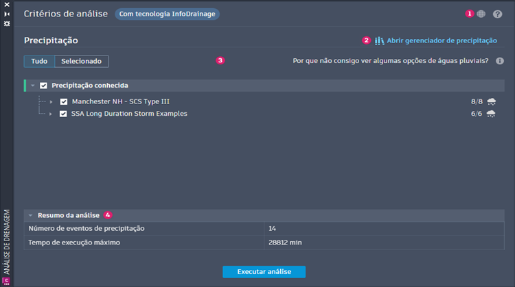

Interface do usuário de critérios de análise
A interface do usuário inicial dos critérios de análise permite especificar dados pluviométricos para testar o sistema de drenagem atual. Se os conjuntos de águas pluviais não tiverem sido configurados para o projeto, só será possível abrir o Gerenciador de águas pluviais na interface. Os dados pluviométricos são necessários para iniciar o processo de análise.
  1. Configurações da região do servidor. Especifica um servidor geograficamente específico para processamento na nuvem. Saiba mais.
  2. Gerenciador de águas pluviais. Abre o gerenciador de águas pluviais para editar e selecionar eventos individuais de águas pluviais. Saiba mais.
  3. Conjuntos de águas pluviais do projeto. Uma lista de conjuntos de águas pluviais atualmente configurados para aplicar e testar o sistema de drenagem. Saiba mais.
  4. Resumo da análise. Exibe o número total de eventos de águas pluviais aplicados ao sistema de drenagem e o tempo máximo especificado de execução dos eventos.
