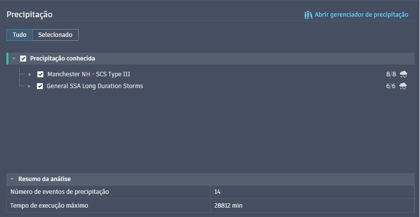

Selecione quais conjuntos de dados pluviométricos serão usados para análise.
Na seção Águas pluviais, selecione um ou mais conjuntos de águas pluviais para aplicar ao sistema de drenagem.
As contagens à direita dos conjuntos de águas pluviais representam o número total de eventos selecionados do número possível de eventos do conjunto. O Resumo da análise na parte inferior exibe o número total de eventos de chuva aplicados ao sistema de drenagem e o tempo máximo especificado de execução dos eventos.

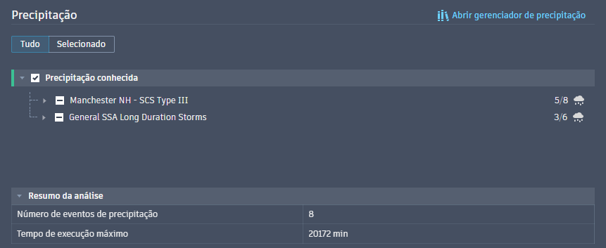

Para selecionar eventos específicos em um conjunto de águas pluviais
Selecione menos eventos ou eventos específicos em um conjunto de precipitações.
  1. Na lista de precipitações, expanda o conjunto de precipitações que contém os eventos de precipitação desejados.
  2. Para refinar para análise, selecione eventos ou cancele a seleção deles.
    Nota: É possível cancelar a seleção de um conjunto inteiro, se necessário.
    Observe que as contagens selecionadas foram alteradas, assim como o Resumo da análise.

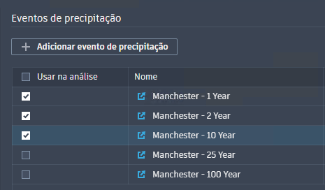

  3. Dica: Também é possível fazer a seleção ao trabalhar no Gerenciador de águas pluviais.
    1. Clique em Abrir gerenciador de águas pluviais.
    2. Na lista de águas pluviais, selecione o conjunto de águas pluviais que contém os eventos de águas pluviais desejados.
    3. Selecione Usar na análise para os eventos a serem selecionados com o conjunto.
    4. Clique em Salvar alterações
    5. Feche o Gerenciador de águas pluviais.
