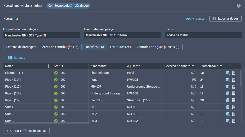

Quando a análise do sistema for concluída, o resultado será relatado no nível do sistema e como categorias de objeto: Fluxos de entrada, Tubulações, Estruturas e Águas pluviais.
Para ajustar como você visualiza os dados
Use os filtros na parte superior dos resultados da análise para isolar os dados da análise.
Dica: Clique em Aplicar valores no canto superior direito dos resultados da análise para aplicar os valores da linha de declividade de energia (EGL) e da linha de declividade hidráulica (HGL) às tubulações e estruturas no sistema de drenagem.
Para revisar e modificar o sistema de drenagem
Assim como na verificação inicial do sistema para detectar erros e avisos, é possível verificar objetos individuais no sistema de drenagem e ajustar possíveis questões problemáticas. Cada categoria (exibida como guias acima da tabela de dados) tem os próprios dados de análise e avisos de status. Verifique qualquer item que exija atenção e use as ferramentas a seguir para correção.
