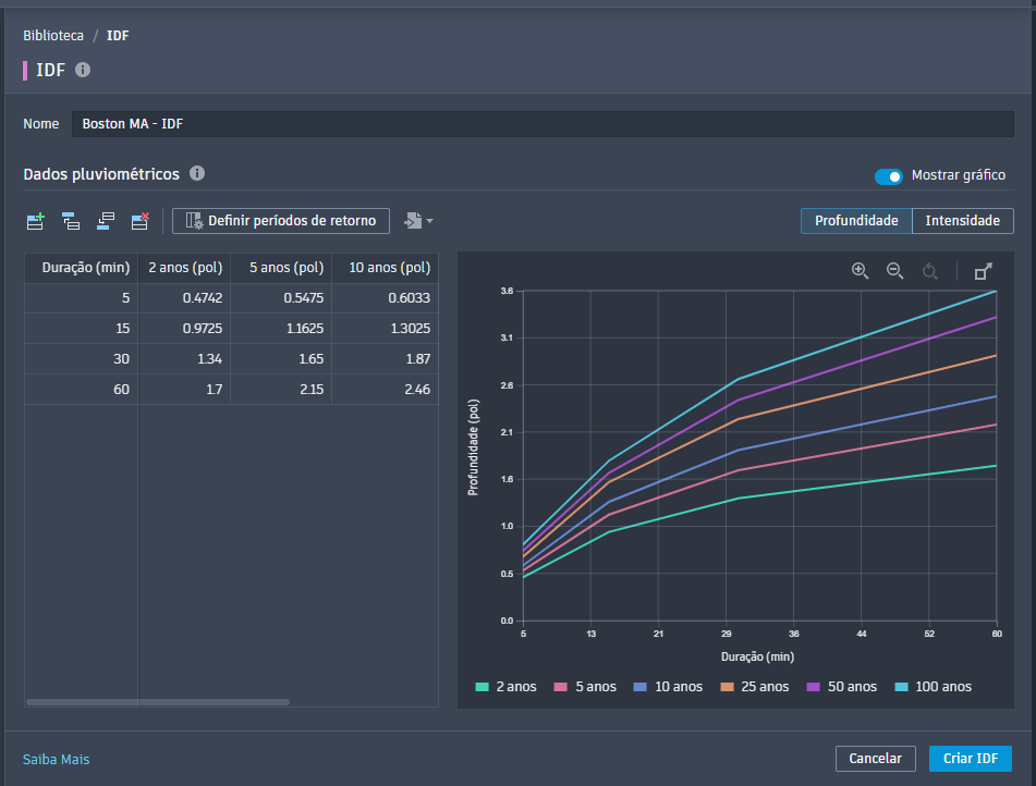

  2. No Gerenciador de precipitação, clique no bloco IDF. O editor de Criação de IDF é aberto.
  3. No campo Nome, insira um nome exclusivo para o conjunto de águas pluviais.
Nota: Deve ser inserida pelo menos uma duração de águas pluviais antes de salvar o conjunto de águas pluviais.

  2. Em seguida, os dados são apresentados em uma tabela e em um gráfico de curva IDF.
    Nota: Use o botão Mostrar gráfico para ocultar e mostrar o gráfico de curva.
    A tabela e o gráfico de curva IDF podem exibir dados de profundidade ou de intensidade. Os dados são exibidos usando as unidades definidas no desenho de origem.
    Nota: Deve haver pelo menos duas entradas contendo o incremento de minutos e a profundidade de chuva coincidente em polegadas (ou milímetros, dependendo das unidades do desenho).
  3. Clique em Criar IDF para adicionar o conjunto de dados pluviométricos de IDF à Lista de precipitações.
