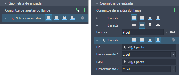

Grupo de geometria de entrada
Conjuntos de arestas do flange
Uma coleção de um ou mais flanges que compõem um recurso de flange. As arestas selecionadas não precisam ser contíguas.
Adicionar conjunto de arestas Adicionar conjunto de arestas: adicione um conjunto de arestas para criar um flange com opções diferentes. Expanda um conjunto de arestas para acessar as arestas individuais do conjunto e suas opções.
Seletor de aresta Seletor de aresta: por padrão, a seleção de aresta está ativa quando o comando é iniciado. Para excluir uma seleção de aresta e redefinir o seletor, clique no X na extremidade direita da linha e, em seguida, selecione outra aresta. O seletor adiciona arestas ao conjunto atual.
Contorno da aresta Contorno da aresta: clique em uma aresta para selecionar todas as arestas retas contíguas que formam a face. As propriedades se aplicam a todas as arestas no conjunto de arestas.
Opções de aresta
Aresta Aresta
Aplica parâmetros ao comprimento total da aresta selecionada.
Extensões de largura: Largura (extensões)
Aplica parâmetros à aresta selecionada, onde a largura do flange é distribuída igualmente a partir do centro da aresta.
Largura
Especifica a largura do flange.
Deslocamento Deslocamento
Permite que um flange comece ao longo da aresta selecionada a uma distância especificada de uma face ou plano perpendicular selecionado.
Entre Entre
A largura do flange é definida pela parte da aresta selecionada entre as entradas De e Para.
A largura do flange é definida por deslocamentos de cada extremidade da aresta.

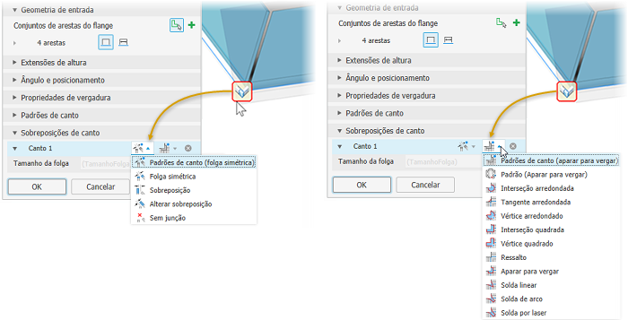

Sobreposições de canto
Fornece opções de substituição de alívio e forma para cada canto selecionado quando o recurso de flange é composto de mais de um flange.
Nº do canto
Identifica de forma exclusiva os cantos que participam do recurso selecionado.
Substituição de relevo
Fornece tipos de alívio de canto somente para o canto selecionado. Utilize a lista suspensa para selecionar a condição de alívio desejada.
Substituição de forma
Fornece tipos de forma de canto somente para o canto selecionado. Selecione a forma desejada na lista suspensa. A lista de formas de canto é descrita acima.
Tamanho da folga Tamanho da folga
Define o tamanho da folga para o canto selecionado. Utiliza o tamanho padrão definido no estilo de chapa de metal. Clique no ícone à direita para substituir o padrão.
Tamanho do alívio Tamanho do alívio
Define o tamanho do alívio para o canto selecionado. Utiliza o tamanho padrão definido no estilo de chapa de metal. Clique no ícone à direita para substituir o padrão.
