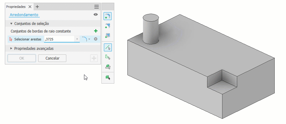

Os arredondamentos internos e externos de aresta são separados em três tipos de comportamento: constante, variável e recuo.
Novidades: 2022, 2023
O comando de arredondamento facilita a aplicação de arredondamentos internos e externos de diferentes raios e condições como uma operação. O painel Propriedades fornece tipos de arredondamento, modos de seleção e conjuntos de seleção para obter uma operação eficiente de arredondamento. Você pode ter vários conjuntos de seleção de tamanhos diferentes para cada tipo de arredondamento.

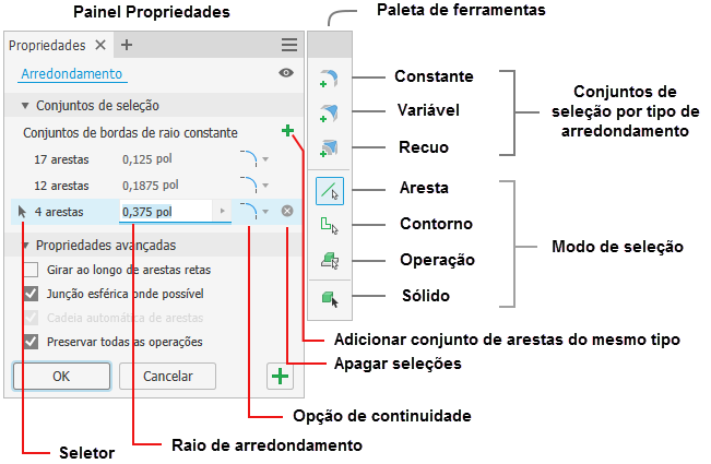

O painel Propriedades de arredondamento exibe uma paleta de ferramentas encaixada na lateral. Você pode arrastá-la para longe e desvincular os dois, se desejar. Para reconectá-los, clique e arraste um próximo ao outro e, quando a aresta azul aparecer, solte o botão do mouse. Quando o cursor estiver próximo ao painel Propriedades, será realçado o lado no qual a paleta de ferramentas será encaixada.
Os controles da paleta de ferramentas permitem adicionar vários tipos e tamanhos de arredondamento em uma sessão de comando:
Quando um valor entra em conflito com outros aspectos da operação, aparecem sinais de aviso no painel Propriedades e na Exibição instantânea. Passe o cursor sobre o sinal para visualizar as informações da dica de ferramentas. Por exemplo, na imagem a seguir, duas arestas de arredondamento variáveis estão em conflito entre si. O valor da posição da aresta 1 (1) está em conflito com o valor da posição da aresta 2 (0) porque os dois pontos são coincidentes. Os valores se sobrepõem.

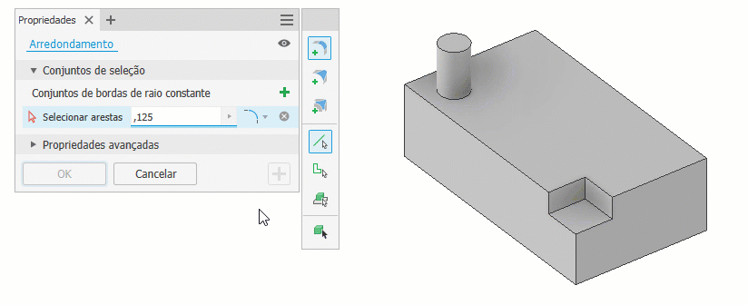

Clique na guia Modelo 3D
painel Modificar
Arredondamento
No Painel da propriedade, o Conjunto de bordas de raio constante
ficará imediatamente ativo. Você pode começar a selecionar arestas, modificar parâmetros ou alterar os tipos de conjuntos de seleção antes de selecionar arestas.
.Alterne a prioridade de seleção para refinar o modo como você seleciona:
Aresta Adiciona ou remove (Ctrl+clique) arestas únicas.
Contorno Permite selecionar ou remover as arestas de um contorno fechado de uma face.
Operação Aplica um arredondamento a todas as arestas da operação selecionada que fazem interseção com outras operações. Se for utilizado no ambiente de montagem, apenas operações de peça podem ser selecionadas.

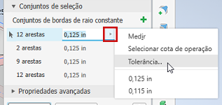

Sólido Seleciona todas as arestas de um corpo sólido que permitem a criação rápida de arredondamentos. Todas as arestas de corpo compartilham o mesmo valor de raio.Especifique o raio de arredondamento usando o manipulador na tela, o editor de valores na tela ou o campo do painel Propriedades. Para aplicar tolerâncias ao raio de arredondamento, clique na seta do campo de valor, selecione Tolerância... e, em seguida, na caixa de diálogo, defina o tipo e o valor de tolerância desejados.

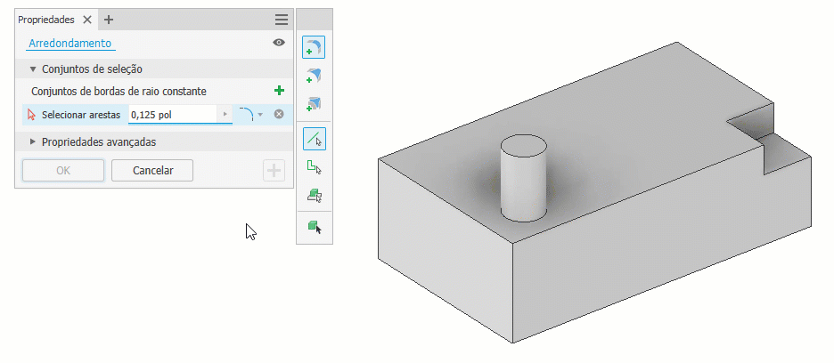

É possível criar um recuo de canto em que três ou mais arestas de raio constante fazem interseção no mesmo vértice.
painel Modificar
Arredondamento
Selecione as arestas que fazem interseção.
No Conjunto de arestas de raio constante, especifique o tamanho do arredondamento.
Na paleta de ferramentas, clique em
Adicionar recuo de canto. O painel Propriedades será expandido para exibir os campos de entrada adicionais.
Na tela, selecione o vértice no qual as arestas fazem interseção.
Em Comportamento do recuo de canto, especifique a distância do recuo. O valor pode ser por aresta. Use a tecla Tab para pular para o próximo campo e Shift+Tab para pular para o campo anterior.
Ou selecione a opção Mínimo para permitir que o comando defina o recuo mínimo permitido para um determinado conjunto de seleção de vértice. A opção Mínimo geralmente fornece a transição mais suave e aumenta as chances de conseguir resolver arredondamentos de recuo mais difíceis.

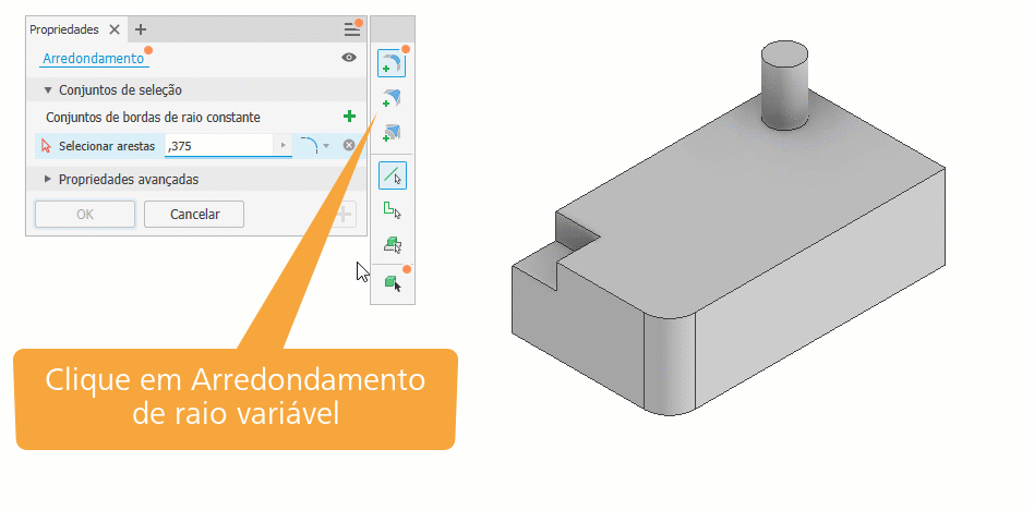

Selecione uma ou mais arestas e especifique um raio diferente para os pontos inicial e final de cada aresta. É possível adicionar pontos intermediários, cada um deles com uma posição e um raio diferentes ao longo da aresta. Por último, selecione o tipo de continuidade da aresta.
painel Modificar
Arredondamento
Na paleta de ferramentas do Painel da propriedade, clique em
Arredondamento de raio variável. O painel Propriedades será expandido para exibir os campos de entrada adicionais.
Na tela, selecione uma ou mais arestas para o arredondamento. Quando várias arestas são selecionadas, elas preenchem uma tabela no painel Propriedades. A coluna Raio pode ser redimensionada, os campos Posição podem ser classificados e as arestas permanecem separadas.
Para adicionar pontos intermediários à aresta, pare o cursor ao longo da aresta selecionada na localização do ponto aproximado. Clique para adicionar o ponto. No painel Propriedades, os pontos são ordenados com base no valor da posição. A posição da tabela de pontos é atualizada com base nos valores da posição. Use a tecla Tab para pular para o próximo campo e Shift+Tab para pular para o campo anterior.
Como alternativa, no painel Propriedades, clique em Adicionar ponto. O ponto é inserido no ponto central ao longo da aresta e o raio é selecionado para edição. Para excluir pontos da tabela do painel Propriedades, execute um dos procedimentos a seguir:

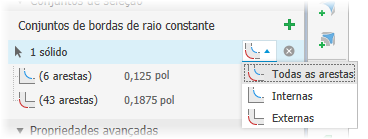

Aplique arredondamentos internos e externos a todas as arestas se houver um sólido ou um sólido de vários corpos. Ou aplique somente arredondamentos internos ou somente arredondamentos externos porque cada um tem um parâmetro de raio. Só pode ser definido um conjunto de seleção de sólido de cada vez. Use Aplicar para criar vários sólidos com valores de arredondamento diferentes. Não disponível no ambiente de montagem.
painel Modificar
Arredondamento
Na paleta de ferramentas, clique no
modo de seleção Sólido. Se existir apenas um sólido, ele será selecionado automaticamente. Para uma peça com vários corpos, selecione o sólido de destino.
Na linha do seletor Sólido, especifique como todas as arestas disponíveis do corpo sólido devem ser tratadas:
Todas as arestas (padrão): aplica tanto fillets quanto arredondamentos.
Todos os fillets: aplica somente fillets.
Todos os arredondamentos: aplica somente arredondamentos.Selecione o sólido de destino se isso não for feito automaticamente. Os arredondamentos internos e externos são visualizados na tela, assim como as operações.
No painel Propriedades, pare o cursor sobre qualquer conjunto de seleção para ver as arestas participantes realçadas. Ajuste a configuração do raio conforme necessário. Você poderá desmarcar qualquer conjunto de seleção caso queira fazer apenas arredondamentos.

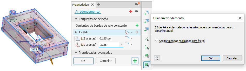

Às vezes, é exibida uma mensagem informando que as arestas selecionadas não podem ser mescladas. A ocorrência mais comum é quando há muitas arestas selecionadas ou quando um conjunto de arestas não funciona com o valor especificado.
Quando esse erro ocorrer, use um destes dois métodos para tentar resolver o problema:
Em raras ocasiões, pode haver condições em que o tamanho especificado não funciona bem. Nesse caso, a solução é repetir a redução de tamanho até obter êxito.
