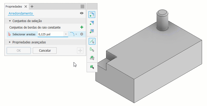

As concordâncias são operações inseridas que arredondam para menos ou arrematam os cantos interiores ou externos ou operações de uma peça.
É possível criar concordâncias de aresta com base nas arestas selecionadas; concordâncias de face entre duas faces ou conjuntos de faces adjacentes; ou concordâncias completamente arredondadas, que são concordâncias de raio variável que são tangentes a três faces ou conjuntos de faces adjacentes.
Embora uma concordância de esboço 2D e uma inserção de operação de concordância possam parecer idênticos, o uso da operação de concordância tem diversas vantagens:
Uma operação de arredondamento pode ser editada, suprimida ou excluída independentemente da operação de extrusão, sem voltar ao esboço original.
Se as arestas restantes formarem um ângulo, você terá mais controle sobre os cantos.
Você tem mais flexibilidade ao executar as operações posteriores como, por exemplo, aplicar uma inclinação de faces.
Alguns comandos de operação inseridos têm um manipulador gráfico que é usado para modificar a operação por meio de interação na tela. Os manipuladores têm detentores que facilitam a obtenção de valores usados com frequência.
