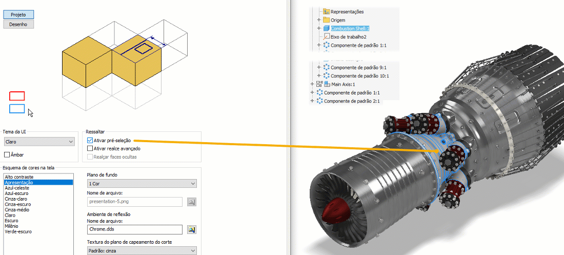

Define o comportamento de seleção do objeto.
Os objetos são realçados quando o cursor passa sobre eles, o que ajuda a saber o que está selecionando. Ativado por padrão. Nos ambientes de montagem e de soldagem, quando desativado, a pré-seleção não é mostrada durante a prioridade de seleção de componentes ou peças.
