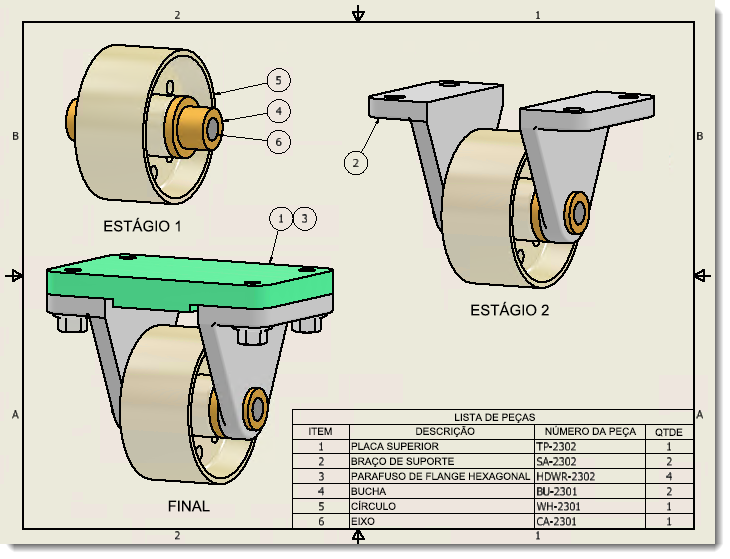

Estados de modelo em desenhos
É possível selecionar um estado de modelo ao criar uma vista de desenho. Cada estado de modelo pode ter iProperties e membros exclusivos. Uma vista criada a partir de um estado de modelo Substituto reflete o estado da peça substituta na vista de desenho.
Também é possível selecionar uma vista de desenho e representações posicionais, de modo que a combinação seja representada na vista.
Uma vez criada a vista, é possível editá-la para alterar para uma representação diferente, se desejar.

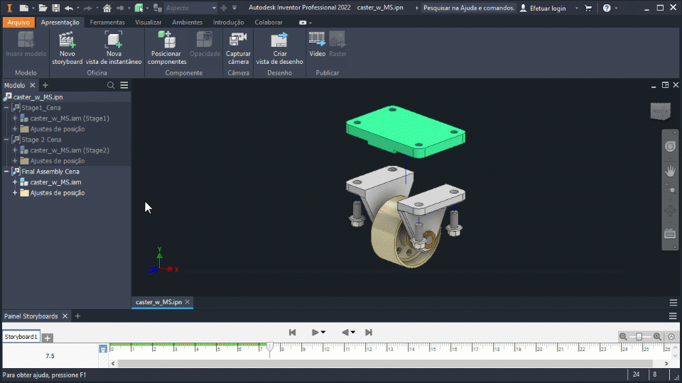

Estados de modelo em apresentações
Assim como desenhos e outras montagens, as apresentações usam estados de modelo específicos.
Na montagem, crie uma entrada de estado de modelo e salve o arquivo. Em um novo arquivo de apresentação, use Inserir modelo e procure a montagem adequada. Utilize Opções para especificar o estado de modelo apropriado.
Além disso, uma apresentação é atualizada para refletir alterações no estado de modelo. Por exemplo, se você adicionar movimentos a uma apresentação e editar o estado de modelo na montagem para suprimir mais peças, a apresentação exibirá o novo estado quando você retornar a ela. Se foram excluídas peças que participam em um movimento, são excluídos os movimentos.
Observação: Um estado de modelo substituto é uma peça única e não pode ser explodido.

Trabalhar com a lista de materiais
Cada estado de modelo oferece suporte a iProperties, parâmetros e listas de materiais exclusivos. Também é possível adicionar uma coluna Estado do modelo que lista o estado de modelo dos componentes na montagem.
Observação:
Delegação de lista de materiais significa que as informações exibidas na lista de materiais são de um estado de modelo diferente. A caixa de mensagem de delegação de lista de materiais é exibida quando o estado de modelo ativo atende a uma das seguintes condições:
