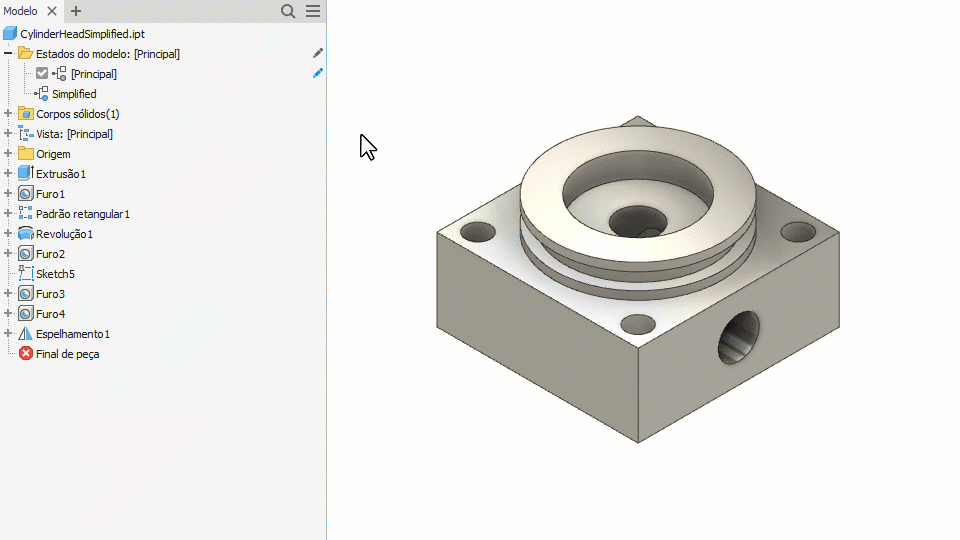

Ao criar estados de modelo, é importante conhecer o status de edição de escopo. Se a opção Editar escopo de membro estiver ativada, as alterações (inclusive em iProperties) serão aplicadas somente ao membro ativo. Se a opção Editar escopo de família estiver ativada, as alterações (inclusive em iProperties) serão aplicadas a todos os membros.
É possível alternar entre Editar escopo de membro e Editar escopo de família no navegador clicando em Ativar/desativar edição de escopo no ícone de lápis localizado na parte superior da entrada Estados do modelo.
Na imagem a seguir, o estado de Editar escopo de membro é ativo no navegador à esquerda. A forquilha é adicionada somente ao estado de modelo com traço de 35 mm. No navegador à direita, Editar escopo de família está ativo e a forquilha é adicionada a todos os membros.
Observação: Excluir é uma operação global e ignora a configuração Editar escopo de membro. Para remover uma operação ou um componente da participação no membro ativo, ative Editar escopo de membro e edite a tabela.
Criar um estado de modelo de peça
É possível utilizar estados de modelo de peça para capturar processos de fabricação, criar versões simplificadas de uma peça ou produzir famílias de peças.
