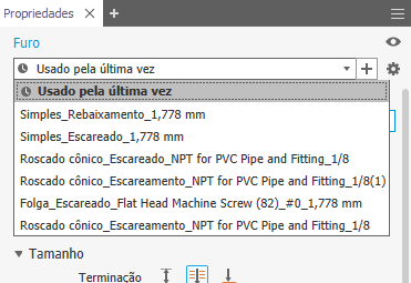

  3. Especifique uma predefinição. Se não houver predefinições ou se a predefinição preferencial não existir, continue o processo especificando os parâmetros de furo necessários.
    Observação: Quando você terminar de especificar os parâmetros e clicar em OK, uma predefinição denominada Usado pela última vez será criada automaticamente. Você pode continuar e usar a predefinição ou salvá-la com um nome especificado. Os valores de tolerância nos parâmetros do furo são salvos na predefinição.
    Se você desejar criar uma predefinição, mas a opção estiver desativada, o arquivo HoleCmd.preset estará definido como Somente leitura. Navegue até a pasta %USERPROFILE%\AppData\Roaming\Autodesk\Inventor xxxx\Presets. Clique com o botão direito do mouse no arquivo de predefinição e clique em Propriedades. Na guia Geral, seção Atributos, desmarque Somente leitura.

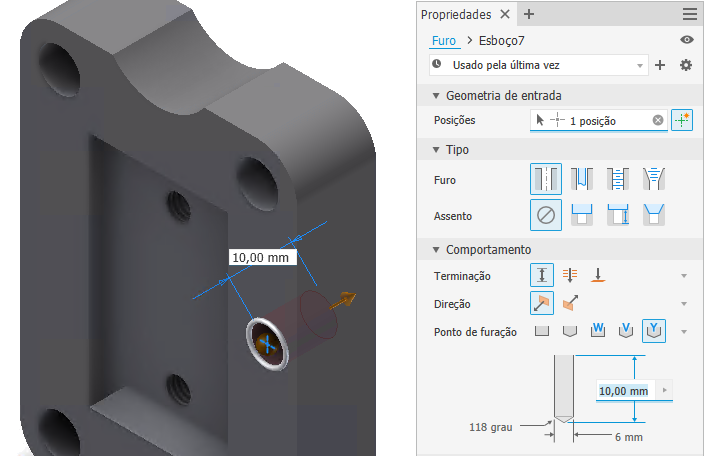

  4. Especifique as Posições. Não é necessário ter um esboço existente. Entradas válidas para locais de furos incluem faces, pontos de esboço (de extremidade ou centrais) ou pontos de trabalho. Para limitar a seleção a pontos existentes, DESABILITE a opção Permitir criação do ponto central da posição. O último estado usado da opção será lembrado para o próximo furo.
    Por exemplo, se você desativar a opção Permitir criação do ponto central para selecionar extremidades de linha como posições de furo, essa opção permanecerá desativada e não será redefinida automaticamente.
    A barra de status, no canto inferior esquerdo, informa sobre o comando ativo.
    A opção Permitir criação do ponto central é desativada quando Geometria de entrada > Posição é um ponto de trabalho.
    Quando a opção Permitir criação do ponto central está
    • ATIVADA (padrão), é possível adicionar pontos centrais aleatoriamente em uma face da peça.
    • DESATIVADA, só é possível selecionar pontos centrais de um esboço, pontos de um esboço existente ou pontos de trabalho.
    Se você clicar em uma face, o corpo associado à face será selecionado, um esboço será criado e o centro do furo será inserido. Se você clicar em um ponto, o centro do furo será inserido; em seguida, você deverá selecionar uma face, um plano ou uma aresta linear para definir a direção do furo. Clicar em um plano de trabalho cria um esboço no plano e insere um centro de furo.
    Para editar o esboço, use o acesso da trilha na parte superior do painel Propriedades. Se um esboço com mais de um centro de furo estiver visível, todos os centros de furo sem um furo associado serão selecionados.
    Dica: Caso o fluxo de trabalho do projeto use um esboço com vários centros para furos de diversos tamanhos, você poderá cancelar rapidamente a seleção de todos os centros de furo selecionados usando o botão Apagar seleções localizado no final da lista Posições na seção Geometria de entrada.
    Posições
    1. Para especificar a posição do furo:
      • Clique em qualquer lugar da face plana ou do plano de trabalho. O centro do furo será inserido onde você clicar. Você pode arrastar centros de furo sem restrições para reposicioná-los.
      • Selecione um ponto e, em seguida, uma aresta linear (paralela ao eixo do furo) ou uma face/plano de trabalho (perpendicular ao eixo do furo).
    2. Clique em uma aresta de referência para inserir cotas. As cotas de posicionamento linear podem ser selecionadas, editadas ou excluídas com o comando Furo. Selecione a cota e altere o valor ou use a tecla Delete para remover a cota.
      Observação: Para utilizar cotas de esboço existentes, quando editar uma cota, clique na cota que deseja usar.
      Você também pode clicar na seta situada na extremidade direita do campo de cota e escolher Selecionar cota de operação. Selecione a operação que contém a cota que você deseja usar e, em seguida, seleciona a cota real.
    3. Para criar furos concêntricos, insira o centro do furo e clique na aresta do modelo ou na face curva em relação à qual o furo será concêntrico.
      Observação: Você pode selecionar uma aresta de plano de trabalho e, em seguida, uma aresta de modelo ou uma face curva para inserir o centro de um furo concêntrico. A profundidade do furo é medida a partir do plano de trabalho.
    4. Para remover um centro de furo da seleção e mantê-lo no esboço, use Ctrl+clique e selecione o centro do furo. Para remover o furo e o centro do furo, selecione e exclua o ponto central do furo.
    5. Para limpar a seleção, use o botão Limpar seleção ![limpar seleção](../../images/icon_hole-cmd_clear sels.png) no final do item selecionado.

  6. Especifique as opções de terminação do furo:
    Extremidade
    • Distância define o método de extremidade do furo. Utiliza um valor positivo para a profundidade do furo. Mede a profundidade como perpendicular, a partir da face plana ou do plano de trabalho.
    • Passante estende um furo através de todas as faces.
    • Para termina um furo na face plana especificada. Selecione a superfície onde será concluída a extremidade do furo.
      • Clique no botão de seleção Superfície para terminar o furo em uma face ou uma superfície selecionada.
      • Se essa opção estiver desativada, selecione Estender a quando o corpo ou a face de terminação não fizer interseção com a operação de furo.
        A configuração padrão de Estender a fica ativada.
    Direção
    Disponível quando são usadas as opções de terminação Distância e Passante.
    • Direção 1 (padrão) especifica a direção do furo quando ele é inserido na face selecionada.
    • Direção 2 inverte a direção do furo.
    • Simétrico está disponível apenas para o tipo de furo Perfurado - Furo simples - Passante. Cria um tipo de furo simétrico que executa extrusão em duas direções.
    Ponto de perfuração
    • Plano cria um ponto de perfuração plano.
    • Ângulo cria pontas em ângulo. Na lista suspensa, especifique uma cota angular ou selecione a geometria no modelo para medir um ângulo personalizado ou exibir as cotas. A direção positiva do ângulo é medida no sentido anti-horário, a partir do eixo do furo, normal com a face plana.
    • Plano W cria um ponto de perfuração plano. Em anotações 2D e 3D, a ferramenta de perfuração será utilizada de acordo com a norma ISO.
    • Ângulo V cria pontas em ângulo. Na lista suspensa, especifique uma cota angular ou selecione a geometria no modelo para medir um ângulo personalizado ou exibir as cotas.
    • Ângulo Y cria um ponto de perfuração que faz parte do parâmetro de profundidade do furo.
