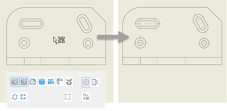

Para configurar a linha de centro de uma vista individual
  1. Na faixa de opções, clique na guia Anotar painel da faixa de opções Símbolos Linhas de centro automáticas e selecione uma vista.
    Observação: O comando de linhas de centro automáticas só está disponível quando todas as seleções são válidas para a criação de linhas centrais automáticas. As linhas de centro automáticas não podem ser criadas em vistas de desenho de raster.
  2. Na caixa de diálogo Linhas de centro automáticas, selecione as operações que receberão as linhas de centro.
  3. Defina a projeção como Paralela ou Perpendicular.
  4. Defina os limites das operações para marcar com linhas de centro automáticas:
    • Na caixa Limites de raio, insira os raios mínimo e máximo para que sejam excluídos os elementos que não estiverem neste intervalo.
    • Na caixa Limite de ângulo do arco, insira o ângulo mínimo para que sejam excluídos elementos com ângulos menores.
