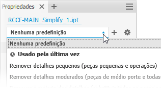

  2. Como alternativa, selecione uma predefinição integrada para ser usada. São fornecidas quatro predefinições integradas, mas você também pode criar as suas próprias. As predefinições atribuem valores aos campos mais adiante no painel Propriedades. É possível substituir qualquer valor.
    • Remover o menor detalhe (peças pequenas e operações) - as configurações são projetadas para remover peças pequenas e operações, resultando no modelo mais detalhado.
    • Remover detalhes moderados (peças de médio porte e todas as operações listadas) - as configurações são projetadas para remover uma quantidade moderada de detalhes.
    • Remover o maior número de detalhes (substituir componentes de nível superior por invólucros) - as configurações são projetadas para remover a maior quantidade de detalhes, resultando em formas muito básicas.
    • Nenhuma simplificação - a versão simplificada é totalmente fiel ao modelo de montagem. Todos os detalhes estão visíveis no modelo.

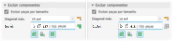

    • Excluir peças por tamanho
      1. Selecione a opção Excluir peças por tamanho.
      2. Especifique o valor máximo da diagonal para uma caixa delimitadora. As peças ou os componentes que cabem na caixa delimitadora são excluídos. Utilize um dos seguintes métodos para especificar o tamanho:
        • Insira o valor no campo de edição Diagonal máxima.
        • Clique na seta localizada no final do campo de valor para selecionar um valor utilizado recentemente.
        • Clique no botão da caixa delimitadora Medir diagonal e selecione uma peça ou um componente para fornecer o valor da diagonal.
      3. Clique na prioridade de seleção que deseja usar. Escolha entre
        • Prioridade da peça
        • Prioridade do componente
          Para selecionar todas as ocorrências do item selecionado, clique na opção Todas as ocorrências.
      4. A opção Detectar automaticamente localiza e realça os componentes.
      5. Continue selecionando os componentes restantes conforme necessário para excluí-los da peça simplificada.
    • Clique em Visualizar excluídos para ver os componentes que não participarão do modelo simplificado ou em Visualizar incluídos para ver os componentes que participam do modelo simplificado. Quando você visualiza em qualquer um dos modos, os números exibidos no campo de edição são relativos à legenda.
      Observação: As peças excluídas explicitamente são realçadas quando você visualiza excluídas. As peças excluídas por tamanho não são realçadas. As opções de visualização também funcionam com invólucros.

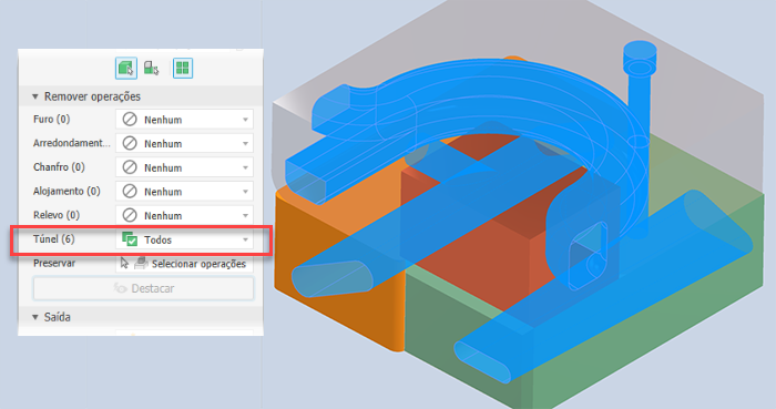

  6. Remover operações fornece opções para selecionar operações por tipo e tamanho para serem incluídas ou excluídas da peça simplificada. A lista de operações inclui furos, arredondamentos, chanfros, alojamentos (subtrativos), relevo (aditivos) e túneis (entrada única e múltipla). Os espaços vazios internos são removidos automaticamente.
    • Alojamento reconhece operações subtrativas, como extrusões, revoluções, varreduras, etc.
    • Relevo reconhece aditivas ou protusões positivas de vários tipos de operação.
    • Túnel reconhece um conjunto de faces contidas dentro do modelo que definem uma área aberta, tendo uma ou mais entradas que vão das faces externas para a área.
      Observação: Use o túnel para remover ranhuras.
      Para cada um dos tipos de operação listados, especifique qual deseja remover e a maneira como isso deve ser feito:
    • Nenhum (padrão) - nenhuma operação deste tipo é removida.
    • Todas - todas as operações deste tipo são removidas.
    • Faixa - todas as operações iguais ou menores que o parâmetro especificado são removidas. Especifique o valor que define o tamanho máximo a ser removido.
    • Preservar - clique no seletor e escolha as operações que você deseja manter entre aquelas que estão sendo removidas.
      Observação: As regras para reconhecimento das operações são mínimas, permitindo cruzamento; por exemplo, os furos também atendem à definição de túneis. Portanto, alguns furos fora de uma faixa podem ser removidos como túneis. Para solucionar isso, clique em Preservar e selecione qualquer operação que deseja que permaneça na peça simplificada.

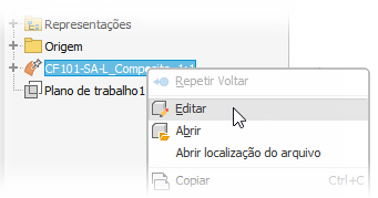

  1. No navegador, expanda a pasta Estados do modelo Substitutos.
  2. Clique com o botão direito no substituto que você deseja editar e clique em Ativar. O modelo será atualizado para exibir o substituto.

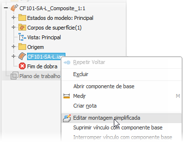

  3. No navegador, clique com o botão direito do mouse no modelo substituto e depois clique em Editar.
  4. No navegador, clique com o botão direito do mouse e selecione Editar montagem simplificada.
