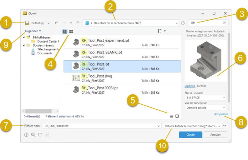

A caixa de diálogo Abrir fornece acesso a arquivos e opções para usar ao abrir o arquivo.
  1. Exibe o arquivo de projeto ativo
  2. Exibe o caminho do projeto ativo
  3. Pesquisa básica de arquivos

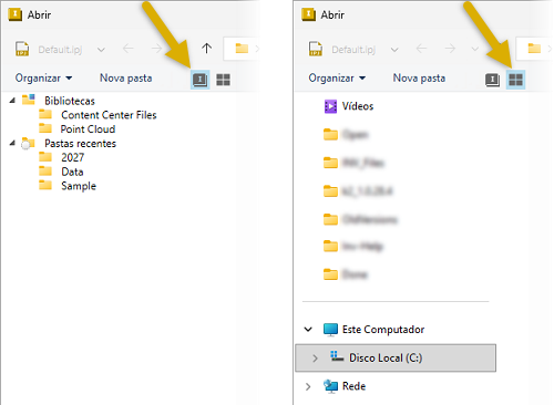

  4. Opções do painel esquerdo e da vista em árvore. Escolha entre
    • Vista em árvore do espaço de trabalho do Inventor
    • Vista em árvore da navegação do Windows

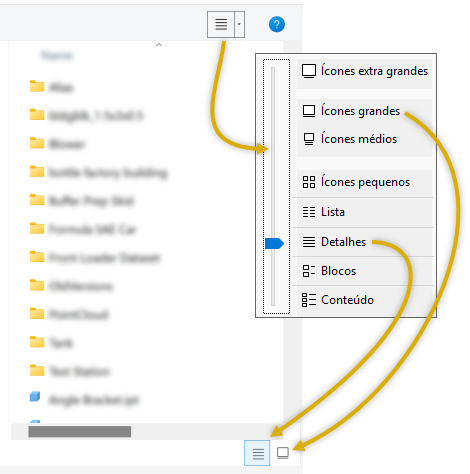

  5. Opções de exibição e do painel central
    • Opções da vista padrão do Windows na parte superior do painel
    • Detalhes e opções de ícones grandes na parte inferior do painel para facilitar o uso

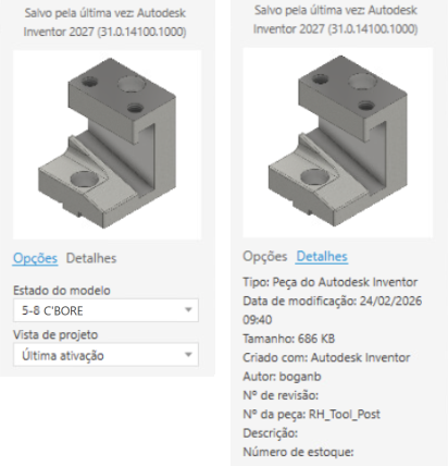

  6. Painel direito, visualização da imagem, opções de abertura e detalhes do arquivo
    1. Opções
      • Carregar no Modo de publicação rápida: disponível se o arquivo foi salvo com dados rápidos. Use sempre que carregar modelos grandes de montagem. Caso contrário, o modelo será aberto no modo completo e carregará os dados do modelo para todos os documentos de nível superior e filho. Selecione essa opção para carregar o mínimo de dados e gráficos de nível superior. Para obter mais informações, consulte Sobre o modo de publicação rápida.
      • Estado do modelo: especifica o estado do modelo a ser aberto. Normalmente, o estado do modelo é uma configuração, um estado de fabricação ou um componente simplificado.
        Principal: especifica o estado do modelo principal.
        Clique na lista suspensa para visualizar todos os estados de modelo disponíveis.
      • Vista de projeto: especifica o arquivo com a representação da vista de projeto para abertura.
        • Última ativação: carrega a representação da vista de projeto que foi salva por último com o arquivo de montagem.
        • Principal: ignora a representação da vista de projeto salva por último e carrega a [Principal].
        • Ocultar componentes do Centro de conteúdo: carrega o principal com componentes invisíveis do Centro de conteúdo.
        • Tudo visível*: carrega uma representação da vista de projeto na qual todos os componentes são visíveis.
        • Nada visível: carrega uma representação da vista de projeto na qual nenhum dos componentes é visível. Lista as vistas de projeto definidas anteriormente.
        • Padrão: carrega a representação da vista de projeto padrão.
      • Vista de posição: especifica o arquivo com a representação posicional para abertura. A representação inclui valores de restrição alternativos, posições de componentes ou outros atributos.
        • Principal: clique na lista suspensa para visualizar todas as representações posicionais disponíveis.

    2. Clique em Detalhes para visualizar as informações do arquivo.
  7. Nome do arquivo: especifique um nome de arquivo no campo.
  8. iProperties: exibe a caixa de diálogo iProperties. Para obter mais informações, consulte Sobre iProperties.
  9. Organizar: fornece um intervalo de ferramentas para uso com os painéis Vista em árvore e Arquivo. A disponibilidade da ferramenta é sensível ao contexto, com base na seleção atual.
  10. Tipo de arquivo: fornece a lista de tipos de arquivo que o Inventor pode abrir. Selecione um tipo específico para reduzir a lista de arquivos.
