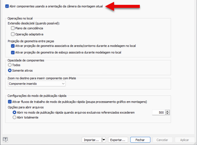

É possível abrir um componente e manter a orientação da vista de montagem selecionando uma opção de aplicativo.
  1. Na faixa de opções, clique na guia Ferramentas painel Opções Opções do aplicativo.
  2. Na caixa de diálogo Opções do aplicativo, clique na guia Montagem.
  3. Na parte inferior da caixa de diálogo, selecione Abrir componentes usando a orientação atual da câmera de montagem.
