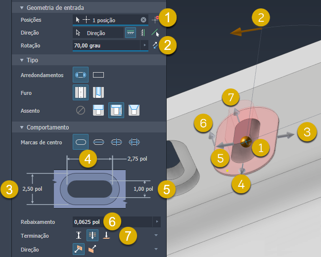

  1. Posições
    Dica: Se o fluxo de trabalho do projeto usar um único esboço com vários centros para ranhuras de diferentes tamanhos, você poderá cancelar rapidamente a seleção de todos os centros de ranhura selecionados usando o botão Apagar seleções localizado no final da lista Posições.
    • Especifique a posição da ranhura em uma face ou um plano de trabalho clicando em qualquer lugar de uma face plana ou um plano de trabalho. O centro da ranhura será inserido onde você clicar.
    • Arraste um centro de ranhura não restringido para reposicioná-lo ou posicione a ranhura explicitamente com referência às arestas do modelo:

    Para especificar a orientação da ranhura, escolha entre as opções Horizontal (padrão), Vertical ou Personalizado. Clique no seletor ou no ícone Personalizado e depois clique em uma aresta ou face para orientar a ranhura.
    • Aresta, o eixo longo da ranhura é alinhado com a aresta selecionada.
    • Face, o eixo longo da ranhura é perpendicular à face selecionada.
  4. Rotação
    Especifique um ângulo no campo de valor para orientar a ranhura em relação à direção. Clique em Inverter direção para reverter o ângulo.

    2. Parâmetros de ranhura
      Uma imagem é exibida com base na seleção de Marcas de centro. Os campos de valor relacionados são exibidos abaixo da imagem. Especifique os valores conforme necessário ou use os manipuladores para definir a operação. A operação é visualizada na tela.
      • Parâmetros comuns de largura e profundidade da ranhura são usados para todas as ranhuras.
      • Largura e profundidade do rebaixamento, usadas para ranhuras de rebaixamento e escareado.
      • Ângulo de escareamento, somente ranhuras de escareamento.
      O exemplo abaixo identifica os parâmetros de ranhura de escareado com os manipuladores correspondentes.
