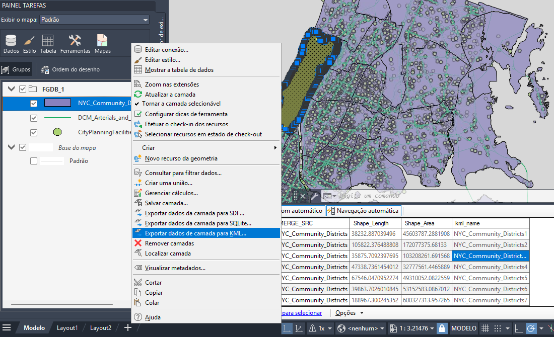

Exportar dados da camada FDO para KML
O AutoCAD Map 3D 2027 agora suporta a exportação de dados da camada de recursos para KML (Keyhole Markup Language). KML é um formato com base em XML amplamente usado para representar dados geográficos. Funciona com aplicativos de mapeamento da Web e navegadores 3D do Google Earth. Esse recurso permite a integração perfeita de conjuntos de dados GIS com plataformas que consomem KML para visualização e análise espaciais.
