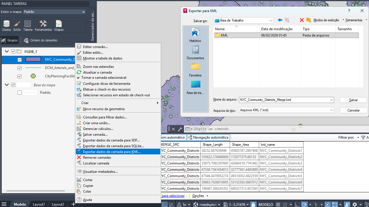

- Comando MAPTOACAD
- Agora exporta linhas de legendas de recursos corretamente.
- O AutoCAD Map 3D agora exporta círculos para KML com precisão e os exibe corretamente após reimportar o arquivo KML para um desenho com um sistema de coordenadas diferente.
