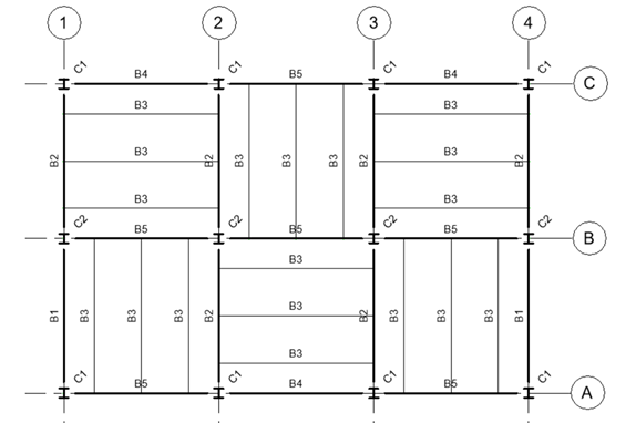

Para as vigas e colunas, é possível usar as mesmas etapas descritas em Exemplo: numerar esqueleto e colunas estruturais.

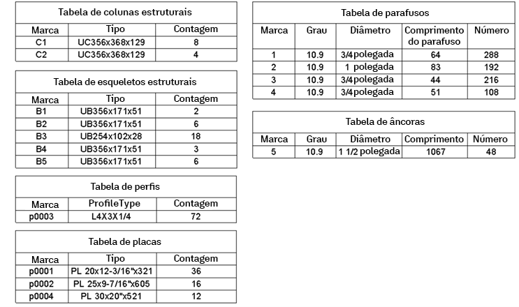

Template de numeração de placas e perfis
Aqui, estamos numerando os componentes de conexões de aço, correspondendo por geometria.
  1. Abra as opções de numeração e crie um novo template chamado Placas e perfis
  2. Filtro – clique em Filtros para abrir a caixa de diálogo Filtros.
    1. Crie um novo filtro e selecione as subcategorias Placas e perfis das conexões estruturais
      Nota: No momento, não é possível filtrar os componentes de conexões por parâmetros, somente por (sub)categoria.
  3. Parâmetro de numeração – selecione Marca.
  4. Particionamento – DESATIVADO.
  5. Correspondência de elementos – clique em Editar, ao lado de Correspondência de elementos, para abrir a caixa de diálogo Regras de correspondência de elementos.
    1. Marque a caixa ao lado de Correspondência por geometria do elemento.
  6. Formatação de números – clique em Editar, ao lado de Formatação de números, para abrir a caixa de diálogo Formatação de números.
    1. Clique no menu suspenso “Selecionar contagem mínima de dígitos para <Número>” e escolha 4.
    2. Na seção Formatação de legenda de número, adicione “p” como prefixo para <Número> na coluna à direita.
  7. Clique em Aplicar na caixa de diálogo Opções de numeração para aplicar o template.
Template de numeração para âncoras e parafusos
Aqui, estamos usando a correspondência por valores de parâmetros.
  1. Abra as opções de numeração e crie um novo template chamado Âncoras e parafusos.
    1. Crie um novo filtro e selecione as subcategorias Âncoras e Parafusos de conexões estruturais
    1. Marque a caixa ao lado de Correspondência por valores de parâmetros.
    2. Alterne para <Todos> no menu suspenso “selecionar parâmetros de”.
    3. Adicione os parâmetros Comprimento do parafuso, Comprimento, diâmetro e Grau à direita, para serem usados na correspondência.
      Nota: A correspondência por geometria para parafusos e âncoras considera toda a organização geométrica do padrão de parafuso/âncora.
  6. 6.Formatação de números: – Padrão.
