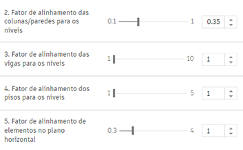

A automação física para analítica tem quatro configurações que podem ser personalizadas.
Alinhamento de nível
É possível personalizar o intervalo vertical no qual a ferramenta de automação procura um nível para alinhar o elemento analítico criado. Há três fatores que podem ser ajustados para aprimorar o alinhamento de nível, um para cada grupo de elementos:

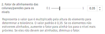

Fator de alinhamento das colunas/paredes para os níveis
Ajuste esse fator para especificar até onde a ferramenta de automação deve procurar um nível no qual a extremidade mais próxima da coluna/parede será projetada.
O valor padrão é definido como 0,35 da altura da coluna/parede, mas pode ser ajustado até 1.
Nota: Essa tolerância é específica para cada elemento, pois é calculada com base na altura do elemento.
Nota: Se não for encontrado nenhum nível dentro dessa tolerância, a coluna/parede não será aparada/estendida.

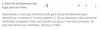

Fator de alinhamento das vigas para os níveis
Ajuste esse fator para especificar até onde a ferramenta de automação deve procurar um nível no qual a viga analítica será projetada.
O valor padrão é definido como 1 da altura da seção transversal da viga, mas pode ser ajustado até 10.
Nota: Essa tolerância é específica para cada elemento, pois é calculada com base na altura da seção transversal do elemento.
Nota: Se nenhum nível for encontrado nessa tolerância, a viga analítica será criada no eixo geométrico do elemento físico.

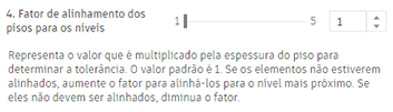

Fator de alinhamento dos pisos para os níveis
Ajuste este fator para especificar até onde a ferramenta de automação deve procurar um nível no qual os pisos analíticos serão projetados.
O valor padrão é definido como 1 da altura da espessura, mas pode ser ajustado até 5.
Nota: Essa tolerância é específica para cada elemento, pois é calculada com base na espessura do elemento.
Nota: Se não for encontrado nenhum nível nessa tolerância, os pisos analíticos serão criados na face superior da viga física.

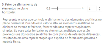

Alinhamento na planta
Permite personalizar a simplificação do modelo analítico em termos de alinhamento na planta.
O alinhamento na planta está agrupando os elementos dentro de uma tolerância calculada para serem alinhados com a mesma referência. A tolerância calculada é uma média da espessura e da largura do corte transversal de todas as paredes e vigas selecionadas.
Ela pode ser multiplicada por um fator. O valor padrão desse fator é 1 e pode ser multiplicado até 4 vezes.
Nota: Um fator pequeno diminui a tolerância, resultando no posicionamento de elementos analíticos que, em sua maioria, seguem o posicionamento físico correspondente no plano. Um fator maior aumenta a tolerância, levando a um modelo analítico mais simplificado, em que o alinhamento dos elementos analíticos é um pouco mais generalizado em relação a seus correspondentes físicos no plano.
