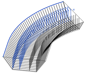

    Nota: Quando você clica em Modificar barra, somente uma barra de cada conjunto selecionado será exibida. Se a vista ativa for uma vista de corte, a primeira barra do conjunto que estiver visível nessa vista de corte será exibida. Se a vista ativa for uma vista 3D, a primeira barra no conjunto será exibida.

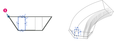

  3. Selecione a barra e altere as dimensões, altere a forma do vergalhão ou a posição relativa ao caminho de distribuição (1).

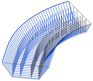

  4. Clique em Concluir para atualizar o conjunto.
