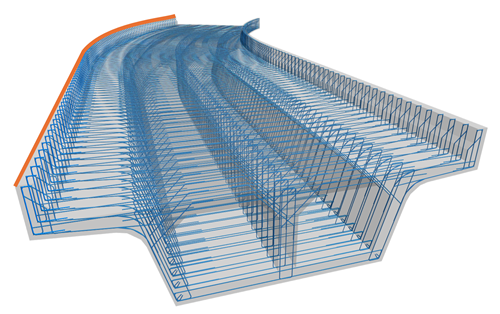

A Distribuição de formas do vergalhão de caminho 3D permite modelar a armadura transversal ao longo de elementos complexos de concreto de curva dupla usando o vergalhão de forma livre.
As barras são planas e distribuídas ao longo das arestas dos elementos de concreto selecionadas.
A geometria da barra é definida por uma forma de vergalhão e é possível especificar as dimensões exatas em um corte. É possível modificar a geometria da barra a qualquer momento, no corte ou em alguma outra vista relevante, para um ou vários conjuntos selecionados.
É feita automaticamente a correspondência da geometria das barras às formas do vergalhão, quando as Instruções da sessão de trabalho estão definidas como Curvatura, para que a forma e os comprimentos dos segmentos relevantes sejam reportados. Ainda é possível desenhar a geometria que não tem suporte no momento, mas as barras reportarão somente o comprimento total. Sobre a correspondência das formas de armadura de forma livre.
Quando o tamanho do hospedeiro de concreto é alterado, é possível restringir segmentos de barra ou extremidades às arestas dos elementos de concreto. Isso permite que o conjunto ajuste suas dimensões adequadamente.
