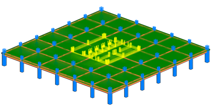

A imagem a seguir mostra uma representação visual de nove partições em um modelo básico onde cada nível tem três partições específicas. O vergalhão atribuído à uma determinada partição exibe cores parecidas. O vergalhão pode ser particionado e, portanto, agrupado com base em quando e onde é necessário.
