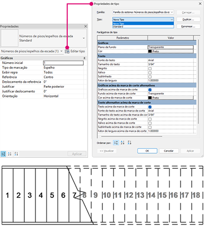

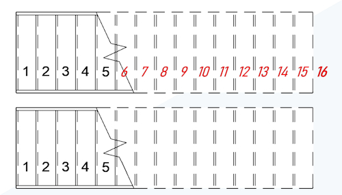

Controle de aparência
Os elementos de numeração do piso/espelho de degrau da escada agora incluem propriedades de tipo, permitindo o controle sobre:
  • Fundo e cor dos números
  • Fonte
  • Tamanho
  • Negrito, itálico e sublinhado
  • Fator de largura
A aparência dos números de pisos/espelhos da escada pode ser controlada independentemente para elementos acima e abaixo da linha de corte da escada.
Propriedades de tipo para números de piso/espelho da escada
Os números de piso/espelho de degrau da escada agora oferecem suporte às propriedades de tipo, permitindo formatação consistente e estilos de texto padronizados em um projeto.
É possível criar, duplicar e personalizar tipos de número para corresponderem às normas de desenho. É possível configurar os parâmetros de tipo independentemente para números colocados acima e abaixo da marca de corte, fornecendo maior controle sobre a apresentação da documentação.
Esse aprimoramento permite o controle consistente da aparência da numeração da escada, mantendo a flexibilidade entre vistas e projetos.

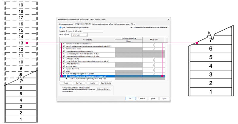

Controle de visibilidade
A Visibilidade/Sobreposição de gráficos agora inclui controles para números de piso/espelho de degrau da escada acima e abaixo da linha de corte. É possível gerenciar esses controles por vista e aplicados de forma consistente em várias vistas usando modelos de vistas.
