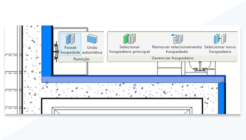

Crie paredes hospedadas em outras paredes para manter o alinhamento e o comportamento coordenado. As paredes hospedadas seguem a geometria de seu hospedeiro e suportam deslocamentos, re-hospedamento, tabelas e controle de vistas.
Crie paredes hospedadas em outras paredes e mantenha um relacionamento de hospedeiro explícito. As paredes hospedadas seguem a geometria, o movimento e a rotação de seu hospedeiro, ajudando a modelar as condições da parede em camadas ou de acabamento, preservando o alinhamento e a intenção.
Quando a opção Parede hospedada está ativada, é possível colocar paredes hospedadas selecionando paredes existentes usando Colocar por ambiente ou uma parede única usando Colocar por segmento. Use União automática para permitir que portas e janelas penetrem na parede hospedeira e na parede hospedada.
