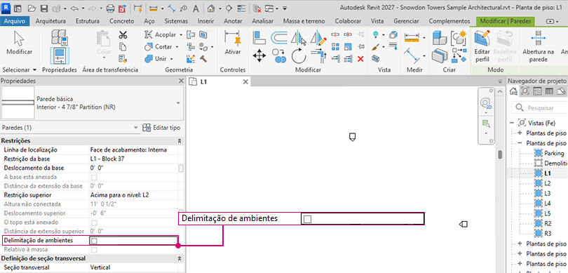

Definir paredes sem delimitação de ambiente antes da criação
Agora é possível marcar ou desmarcar o parâmetro Delimitação de ambientes antes de criar paredes.
Isso permite um maior controle durante a colocação de paredes, eliminando a necessidade de modificar o parâmetro após a criação.
Esse recurso foi sugerido pelos clientes no Fórum de ideias e é descrito no roteiro de produtos.
Consulte Paredes.
