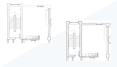

Controle se os modelos vinculados usam tabelas de espessura de linha do hospedeiro ou vinculadas para obter gráficos mais consistentes entre as vistas ao trabalhar com vínculos do Revit.
Agora é possível especificar se os modelos vinculados usam a tabela de espessura de linha do modelo hospedeiro ou do modelo vinculado. Isso melhora a consistência visual quando os modelos hospedeiro e vinculados usam diferentes definições de espessura de linha para os mesmos estilos de objeto. Acesse o controle Espessuras de linha na caixa de diálogo Configurações de exibição de vínculo RVT. Por exemplo, na imagem acima, a espessura de linha dos elementos de parede difere no vínculo e no hospedeiro, mas pode ser definida para ser exibida com a mesma espessura de linha.
