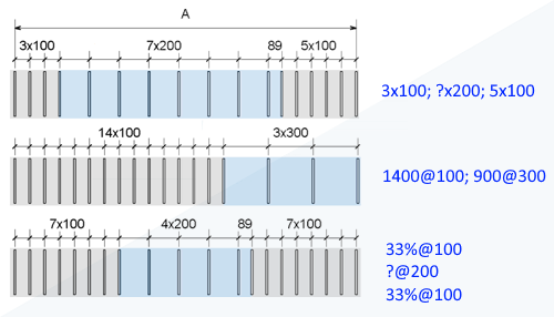

Defina o espaçamento do vergalhão complexo com uma única fórmula usando valores fixos, variáveis ou proporcionais. O Revit coloca automaticamente o espaçamento restante e informa múltiplos espaçamentos para uma documentação mais clara.
O detalhamento do vergalhão foi melhorado com o espaçamento personalizado baseado em fórmula para os conjuntos de vergalhões. Defina vários padrões de espaçamento em um único conjunto usando valores fixos, comprimentos ou porcentagens.
Use um marcador de posição variável (?) para manter os espaçamentos exatos enquanto coloca automaticamente o comprimento restante no final do conjunto. As fórmulas de espaçamento são editadas na paleta Propriedades, os conjuntos de vergalhões podem ser invertidos para controlar a direção do layout e vários espaçamentos podem ser reportados usando o parâmetro Resumo do espaçamento em identificadores e tabelas.
Selecione um conjunto de vergalhões e defina a regra de layout como “Personalizada” na paleta Propriedades e, em seguida, defina a fórmula de layout para o conjunto.
